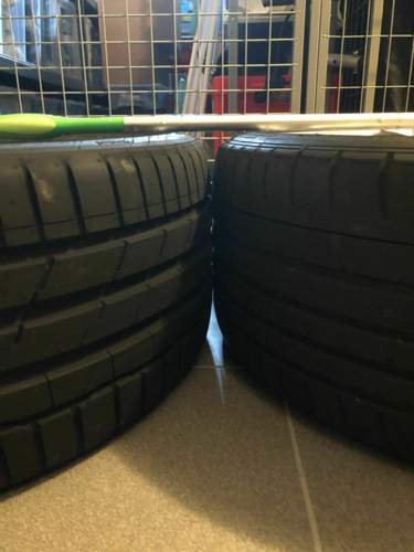

Hallo Zusammen,
nachdem ich mich in diversen Foren hier bei MT belesen habe, dachte ich eigentlich, dass Hankook oft etwas schmaler ausfällt.
Heute kamen meine neuen Hankook Ventus S1 evo3 K127 an. (Siehe links)
Maße 245/30 R20!!
Rechts meine Dunlop sportmaxx GT in 265/30 R20.
(Neue Reifenbreite ist mit dem TÜV abgeklärt und wird eingetragen)
Habe kürzlich auch neue Schlappen aufziehen müssen. Kann genau das gleiche wie du (leider) bestätigen. So täuscht man sich, wenn man die verschiedenen Beiträge zu hankook liest.... Vor allem - auch das sieht man bei dir gut - hat er fast einen 90 grad winkel an der Kante. Damit wirken die Reifen noch wulstiger

Das hat mir mein Reifenhändler auch schon bestätigt, dass Reifen mit der gleichen Dimension unterschiedlich ausfallen.
Er rät mir immer bei 265ern zu Reifen mit AO , AO1,AO2 Kennzeichnung, da die wohl immer gleich ausfallen sollen.
Grüße Hönni
. . . leider auch nicht verlässlich . . .
Ich habe in der Garage zwei Sätze Conti SportContact 6 in gleicher Grösse zu liegen mit einem tatsächlichen Unterschied von gut 15 mm in der Breite. 😰
