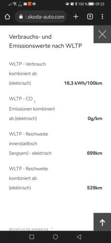

Aber die Stadt Reichweite wird doch von Skoda, wie auch anderen Herstellern deutlich größer angegeben, als der Mittelwert.
Dort soll der IV60 z. B 5xxkm haben.
Vom Iv80 haben ich ein Foto angehangen, der 699km rein in der Stadt schaffen könnte.
Wir schaffen seine angegebenen Werte auf eine ladung nicht. Anscheinend sind unsere Gegebenheiten und die Nutzung anders.
Aber vereinzelte auch längere Strecken haben wir schon geschafft, wo hochgerechnet solche Reichweiten bei rum kommen könnten.

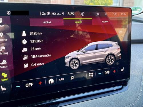

Wie hoch ist denn dein Langzeitverbrauch auf 100km?
Aber ja generell scheint es beim E-Auto um ein Vielfaches schwerer zu sein, Verbräuche zu vergleichen.

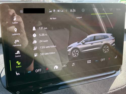

Anbei ein paar Fotos, Langzeitvebrauch + Vebrauch ab letzter Ladung
Langzeit
Ab Laden
Man beachte die Durchschnittsgeschwindigkeit ;)

@Haymaker schrieb am 12. Juni 2022 um 09:40:45 Uhr:
Mit dem Langzeit Verbrauch, kommst du aber keine >300km.
Wir hatten auf einer 50-60 km weiten Autobahn Fahrt aber auch letztens 14,2kwh/100km.
War nicht als Angriff gemeint, sondern nur so, dass er eben im Stadtverkehr sehr sparsam ist. Und eine Durchschnittsgeschwindigkeit von 23 bzw. 24 km/h spricht eben für überwiegend Stadtverkehr.

Nur mal zum Verständnis für mich, wenn der Verbrauch im Schnitt bei 18KW/H liegt und die Batterie eine Größe von 62KW hat, dann sind das theoretisch (bei 100% Ladung) doch mehr als 300km Reichweite…mal die ganzen Wirkungsgrade und das rekupieren ausgenommen?!
Bei dem zweiten Foto „ab Laden“ war ein Verbrauch von mehr als 13KW angezeigt, ich hatte laut dem Bordcomputer noch eine Restreichweite von theoretisch 255km, also insgesamt eine mögliche Reichweite von über 380km?!?

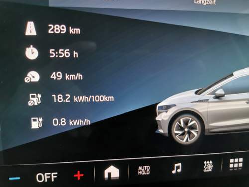

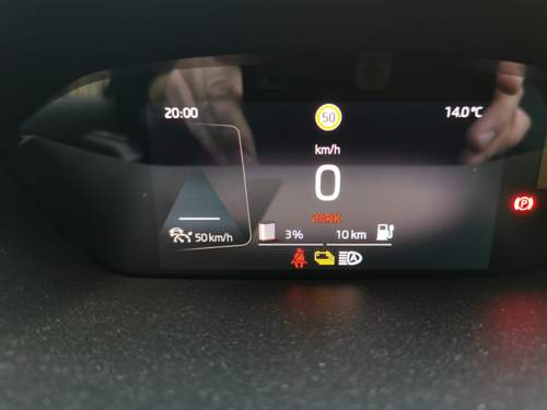

Hast ja mein Foto gesehen, 289km mit 3% bzw. 10km angeblich Rest. Würde also vermutlich 300km sein + paar km mit 0km Reichweite. Und bei mir waren es auf die ladung 18,2Kwh/100km.
Mit den 13kwh kommt man sicherlich über 400km. Aber die muss man sich erst mal auf eine komplette ladung schaffen.
Etwas längere Teilstrecken habe ich auch mal mit ~10kwh gehabt, auf eine komplette ladung bei uns aber nicht machbar.
