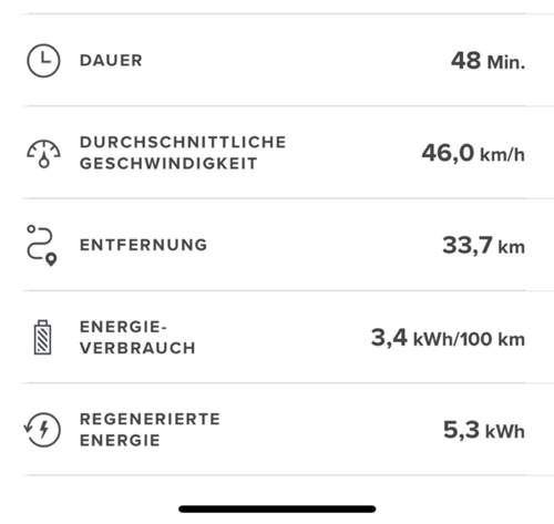

Ich hatte ja StefanLi gemeint mit seinem Verbraucht von 3,4 kWh auf 100 km
@XF-Coupe schrieb am 12. Juni 2022 um 20:43:33 Uhr:
Viele 😉 ich glaube um die 1.000 m

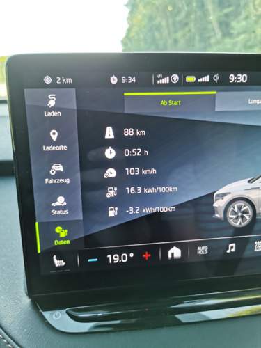

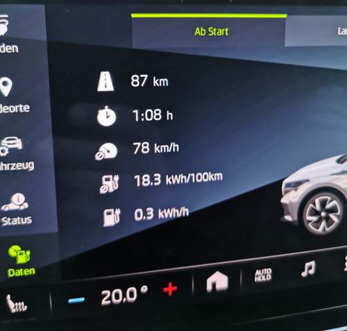

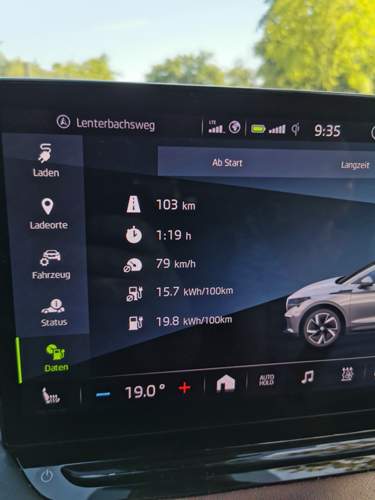

So heute wieder eine Autobahn etappe gefahren.
Fahrzeug vorher auf 100% geladen. Daher konnte ich quasi 2 tripps dokumentieren, einmal ab laden(zuhause) und ab Start (genullt auf der Autobahn Auffahrt).
Somit habe ich ein Foto ab Start, das von Autobahn auf bis Abfahrt ist und eins von Fahrtbeginn zuhause bis Parkplatz am Zielort(ab laden).
Gefahren wurde nach Tempolimit und verkehrslage, als kurzfristigen Peak waren es bis 140km/h.
Route ging an Leverkusen/Köln vorbei, wo durch die Gewichtskontrolle über die Rheinbrücke ein kurzer Abschnitt nur mit 40km/h dabei ist. Was sich entsprechend in der Durchschnittlichen Geschwindigkeit bemerkbar macht.

@Passat-B8BiTDI schrieb am 15. Juni 2022 um 11:43:55 Uhr:
Danke! Wofür steht auf dem ersten Bild (nur Autobahn) denn die Tanksäule mit -3.2 kWh/100 km?
Autobahn Abfahrt, also aktueller "Verbrauch" in Rekuperation mit (-)3,2kwh/100km, quasi ein Rollen ohne eine Stufe aktiv zu haben, mit Stufe 1-3 sind es dann meist - 20 bis - 99,9kwh/100km.
Ab Start war eben Autobahn Auffahrt bis Abfahrt, kein Stück Land oder Stadt.

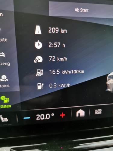

Rückweg etwas anders gefahren mit zwischenstopp, da habe ich dann nur von Start Ziel ohne jetzt extra 2x Autobahn zusammen zu rechnen gemacht.
Mit Klima an bei teilweise über 30 Grad außen.
Und einmal der gesamte Verbrauch von heute morgen seit laden.
Also Rückweg mit Zeit vom Parkplatz/Gelände runter, kurzen zwischenstopp paar km von der Autobahn entfernt, dann weiter bis nachhause.
Alles mit Klima an wie oben erwähnt.
