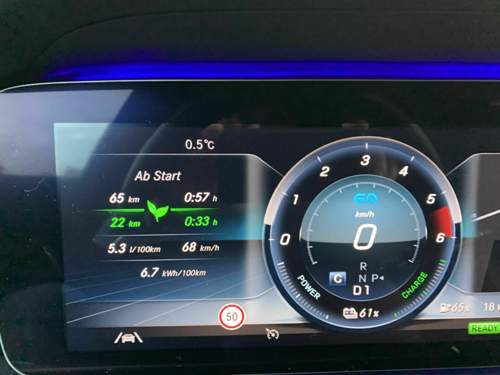

Wo findet man dort die Aufschlüsselung der Motorvarianten?
Vielleicht habe ich es überlesen, aber kann man irgendwo (App, Command, etc.) herauslesen, wie hoch der rein elektrisch gefahrene Anteil ist. Gefühlt ist er unter der Woche bei ca 70-80%. Eher sogar mehr. Fahren selten mehr als 30 km am Tag.
Danke.
Danke.
Ja, bei den Verbrauchswerten kannst ab Start und Gesamt sehen wie der Anteil ist.
F73ecbae-73f1-43d6-a5f0-78e928736d79
@Turbothaler schrieb am 17. Dezember 2019 um 09:11:24 Uhr:
Danke.
Kannst Du im Reiserechner herauslesen. Anfang der Woche ein reset machen, dann hast Du die benötigte Info (leider inkl. dem Rekuperierungsanteil, nicht nur den extern geladenen Teil).
