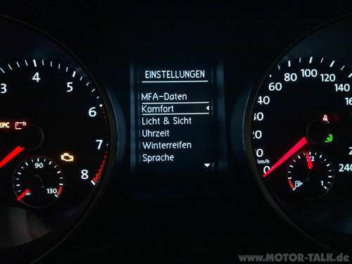

habe mir heute "Regenschliessen" aktivieren lassen. Das soll auch gemacht worden sein, jedoch kann ich den Punkt nicht in der MFA+ finden ?!?!?
Da der Wagen gerade frisch gewaschen ist und es (endlich) mal gutes Wetter ist, habe ich noch kein Wasser auf die Scheibe laufen lassen.
Wird der Punkt "Regenschliessen" denn angezeigt und wenn ja, unter welcher Funktion ???
Gruss und Danke,
hoc777

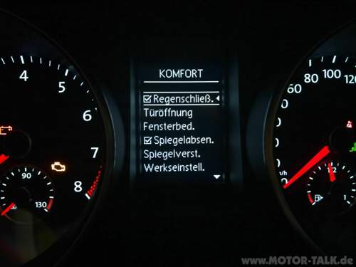

ist in der Komfort-Einstellung siehe Bilder.
Gruß otti
Gruß otti

Hmmmmm, da habe ich nichts stehen. Aber angeblich soll es aktiviert sein.
Dann muss ich wohl doch den Wassertest machen.
Danke otti.

Wenn nichts davon in der MFA+ zu lesen ist, dann wurde es wohl auch nicht aktiviert, denn erst nach dem richtigen Codieren, wird dieser "unsichtbare" Menüeintrag sichtbar.
Meines wissen nach muß man da in 2 steuergeräten was programieren das es dann auch in der MFA+ angezeigt wird und auch letztendlich geht.
Gruss
Maik
Nein, reicht im Stg09. Gibt dort 2 Punkte. Ich habe nur "Regenschließen einmalig" codiert und sehe den Punkt in der MFA+.
damit hat es bei mir funktioniert
Regenschließen aktivieren
1.Schritt -Stg 09 Zentralelektrik > Funktion 07 Codierung > BCM Steuergerät > Asistent für lange Codierung > Byte 4 > Bit 5 und 6 aktivieren
2.Schritt -Stg 09 Zentralelektrik > Funktion 07 Codierung > RLS Steuergerät > Assistent für lange Codierung > Byte 0 > Bit 2 aktivieren
