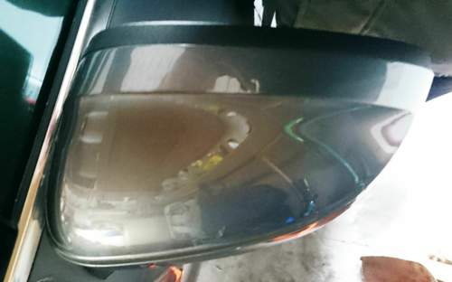

Habe die gleichen Erfahrungen wie ihr gemacht und mich mit nachfolgender Mängelanzeige, gemäß Empfehlung meiner Audi-Werkstatt, die an dem Typ-konformen A4 nichts reparieren kann, an die Audi-Kundenbetreuung in Ingolstadt gewandt:
"Mein neuer Audi A4 Avant hat einen grundsätzlichen, die Fahrsicherheit beeinträchtigenden, Mangel: Die Außenspiegel verschmutzen bei feuchten Straßen äußerst stark; der linke Spiegel auf der äußeren Hälfte und der rechte vollständig.
Auf der vor Kurzem erfolgten Rückfahrt aus dem südlichen Österreich nach Berlin (990km) musste ich mehrfach die Spiegel säubern, da der rückwärtige Verkehr nicht mehr eindeutig in den Spiegeln zu verfolgen war.
Meines Erachtens führt die "designerische Delle" oben auf dem Außenspiegelgehäuse (vgl. Foto) zu einer Verwirbelung des (jetzt auch noch salzhaltigen) Fahrbahnsprays, der sich infolgedessen als Tröpfchen auf dem Spiegel niederschlägt. Die Benutzung der Außenspiegelheizung führt neben einer Trocknung dann jedoch jetzt zu festen Salzkrusten auf den Spiegelflächen, deren Reinigung danach sehr mühevoll ist.
Dieses Fahrzeug ist das 14. Neufahrzeug, das ich in meiner nun schon über 50-jährigen Fahrpraxis als Firmen- oder Privatfahrzeug zur dauerhaften Nutzung erworben habe, aber so einen Mangel habe ich bei mehr als 600 Tsd. gefahrenen km bisher noch nicht feststellen können! Übrigens darunter waren auch zwei Audi A6 sowie ein Audi A4 und meine Tochter fährt aktuell einen Audi A3 Sportback Bj. 2012, der diesen Mangel auch nicht hat."
Die Antwort der Audi-Kundenbetreuung lautete: "Wenn der Audi-Partner vor Ort keinen Mangel im Sinne der Gewährleistung feststellen konnte, können wir Ihnen auch keine Lösung Ihres Anliegens anbieten."
Ja, im Grunde haben die Recht, denn es geht ja nicht um die Wirderherstellung einer defekten Funktion, was für mich unter Gewährleistung fallen würde, sondern um das Beheben eines Konstruktionsehlers (der aber schon vom KBA genehmigt ist!) und die Wiederherstellung der Fahrsicherheit auch bei schlechtem Wetter.
Übrigens, die von vielen von Euch festgestellte unterschiedliche Verschmutzung der Spiegel rechts und links, sehe ich als Bestätigung meiner Theorie der Luftverwirbelung aufgrund der "Design-Delle", denn die Spiegel rechts uns links habe unterschiedliche Anstellwinkel!
Hat jemand Vorschläge zum möglicherweise gemeinsamen Vorgehen und / oder zum Austausch der Aussenspiegel-Oberschalen gegen solche ohne diese "Design-Delle"?

Da wird genau gar nix passieren. Schone lieber deine Nerven.
Das gehört zu den aktuellen „Schrulligkeiten“ des B9. Da gibt es noch eine Reihe mehr. Hab das bei meinem auch. Viel mir erst durch den Verweis hier auf. Gibt Schlimmeres.
spiegelheizung einschalten schafft bei regenwetter abhilfe (bmw hat bei den aktuellen modellen die spiegel immer etwas „angeheizt“).
Wäre doch mal nen Versuch wert etwas Klebeband vor die Delle zu kleben und zu schauen, ob es dann besser ist. Wenn ja, Designfehler, andernfalls ne andere Ursache
Die Design Delle würde höchst wahrscheinlich verbaut um Wind Geräusche zu minimieren.

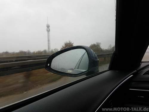

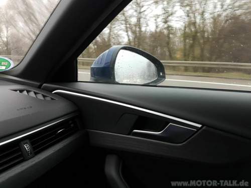

HAllo zusammen,
ich fahre viel Autobahn und Stelle sehr oft fest, das mein rechter Spiegel quasi "blind" ist, siehe Bilder.
AUf der Fahrerseite kann ich gut was erkennen, auf der anderen Seit ist hingegen eigentlich nix zu erkennen, schlecht wenn man dann nach dem überholen wieder einscheeren will.
Kenn ihr das auch? was kann man da machen?
Ich kann doch nicht alle paar km auf den Rastplatz und den Spiegel sauber machen? Zudem ist es nur auf der BEifahrerseite... (die Speigele sind doch gelich vom Desgin her, oder? also re/ li ist klar aber sonst, warum sollte einer verwirbeln und einer nicht?)
HAbt ihr auch so ein Problem, wie konntet ihr es lösen?
Danke
[Von Motor-Talk aus dem Thema 'Beifahrerspiegel beschlägt' überführt.]
Beifahrerseite (re)
Fahrerseite (li)
Spiegelheizung ist an oder aus?
Falls an, könnte sie rechts kaputt sein.
PS
Wenn vorwiegend auf der linken Spur gefahren wird, könnte der rechte Spiegel stochastisch gesehen mehr Gicht abbekommen.
