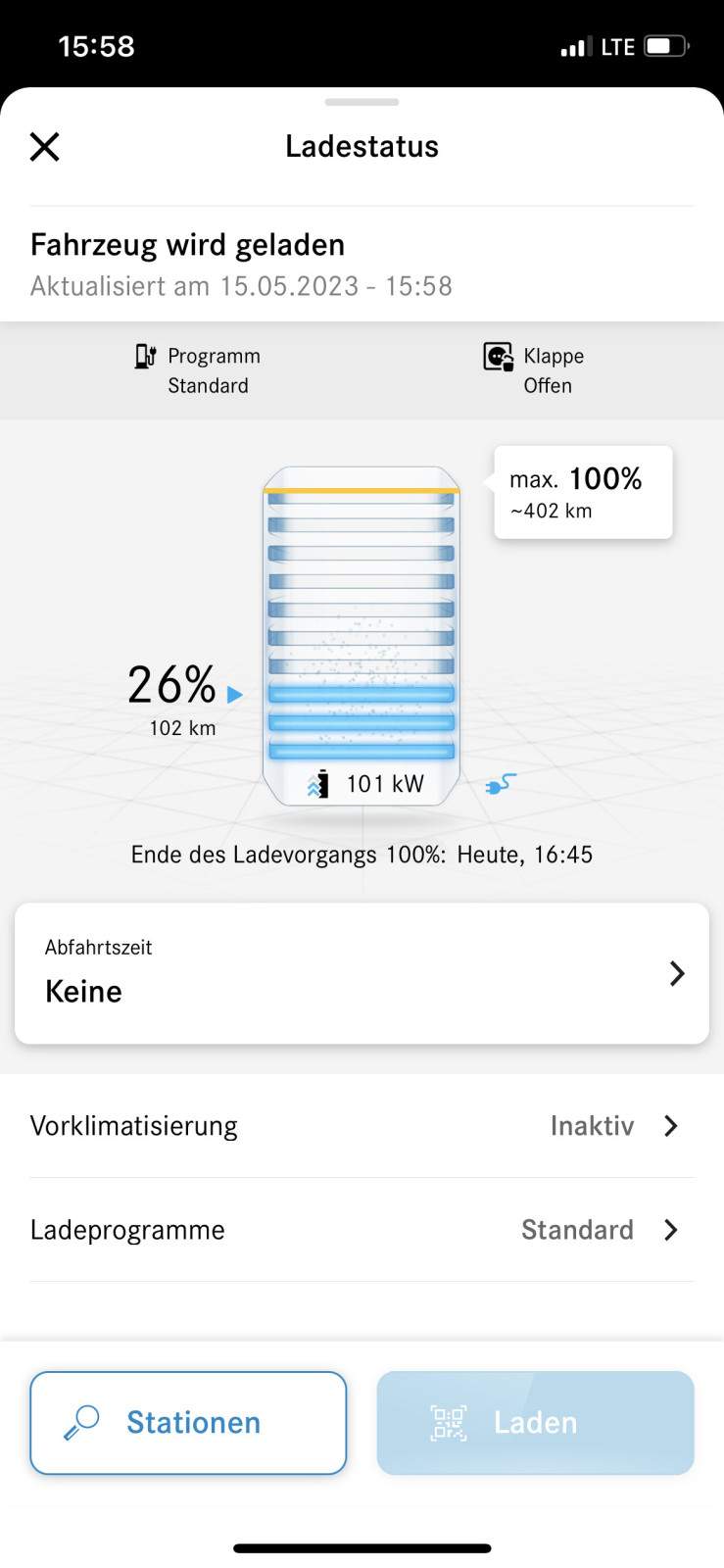

Ladeleistung
https://img.motor-talk.de/KTstfOjceCwNg1X4.10.jpg
Ladeleistung bei 26%
https://img.motor-talk.de/KTsuFBilo6tpeuLO.10.jpg

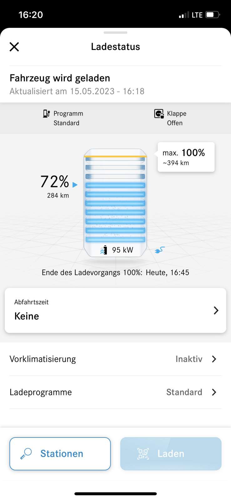

Ladeleistung bei 72%
https://img.motor-talk.de/KTsuKfY-z-xlqQq9.10.jpg

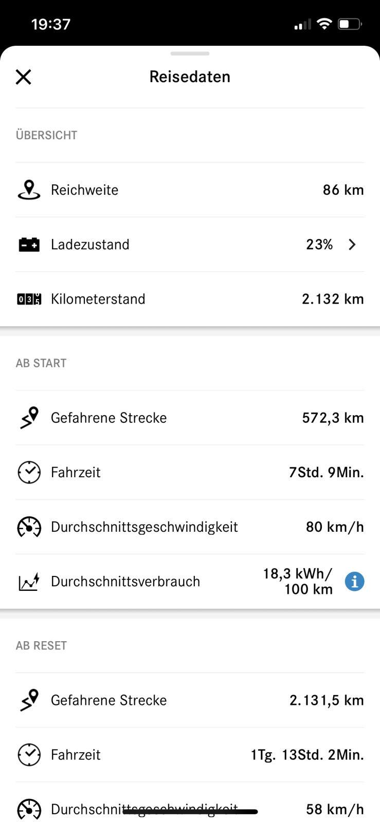

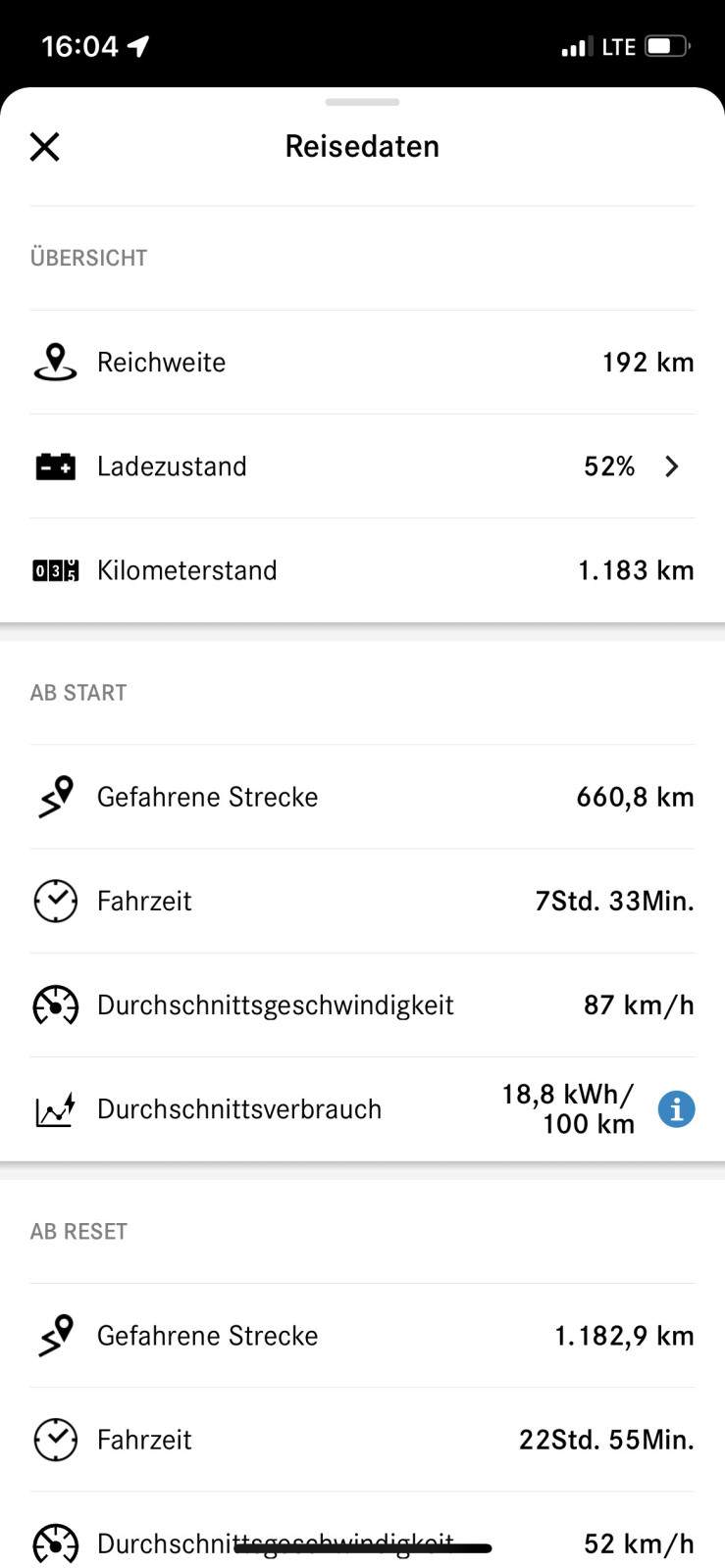

Gesamtverbrauch Hinfahrt
https://img.motor-talk.de/KTsuV1tniac8Etkh.10.jpg
Gesamtverbrauch Rückfahrt
https://img.motor-talk.de/KTsubYk1_a_4sH9w.10.jpg

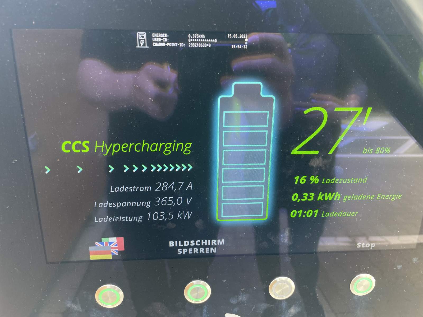

Hallo heute zum ersten Mal an einem Tesla supercharger
Hallo heute zum ersten Mal an einem Tesla supercharger 108kw
9f67b62a-9455-415c-9754-b0875c1fe833
Ad6e5798-7cc8-49ec-af5d-8c754e75207c
Bei 62% abgestöpselt mit noch 92 kw
Ich mahne zur Vorsicht bei der Verbrauchsanzeige.
Bei meiner oben angegebenen Tour (202 km) ging der SOC von 83% auf 17% und die Anzeige im Auto war ca. 18 kWh/100km.
Wie man leicht ausrechnen kann, waren es aber real 21,7 kWh/100 km. ( (0,83-0,17) * 66,5 / 2,02)
Mit 15% Ladeverlusten bezahlt man also für 25 kWh/100 km. Da sollte man also auf dem Boden der Tatsachen bleiben, bevor man sich die Treibstoffkosten für BEVs schönrechnet ...
Tja, wenn ich da meine Daten eingebe, kommt 17,7 kWh raus. 18 für die 232 km hatten der Eco Coach und der BC angegeben. Das passt bei mir schon.
