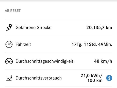

In der me app unter Mehr zeigt sich der individuelle Verbrauch, der auch im Wagen seit Auslieferung gespeichert ist.

Stimmt. Danke dafür. Bei mir auf 11.000 km mit dem (alten) 250er 23,7 kWh auf 100 km 😕

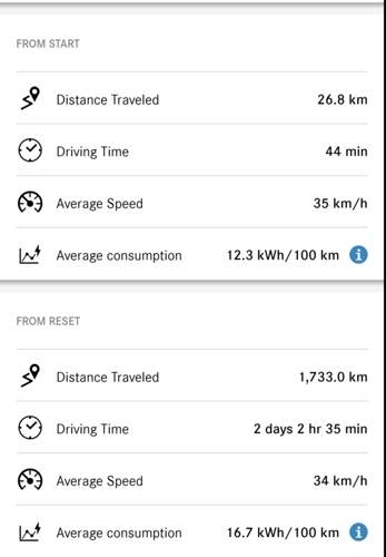

Da ich den Reset kurz nach Auslieferung zuletzt gedrückt hab, kann ich da zuumindest 21,4 kWh/100 km ablesen nach 2300 km.
Genau: ab Reset. Habe bisher nie Reset gedrückt, deshalb dem Schnitt seit Übergabe des Fahrzeuges

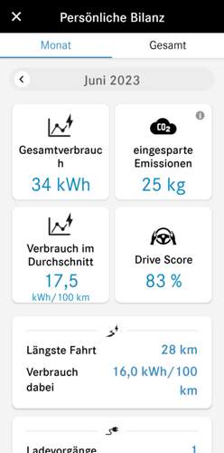

Nach meinem Urlaub in Dänemark (herumschleichen mit 80 auf der Landstraße) zeigt der (alte) EQA 250 einen neuen Rekordwert von 16,1 kWh an. Damit unterbietet er sogar seinen WLTP Wert. In Deutschland bei artgerechter Haltung sind es meist so 22 kWh.
Bei den aktuellen Temperaturen mit Klima sind der Verbrauch wirklich gut.
Ich fahre meistens in Eco Betrieb.
LJ-75
Screenshot-20230611-104407-eco-coach
