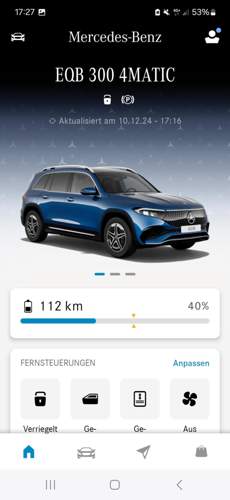

Bei NTG7 geht es und das hat der Facelift doch bekommen dachte ich. Wie sehen denn deine Menüs aus.
Zu 100% nicht. Dein Fenster in der Mercedes Me App von dem du sprichst, gibts beim EQA und EQB nicht.
Ich schließe daraus, du fährst ein EQE oder EQS. 🙂
Poste bitte doch mal einen Screenshot.
Gut zu wissen, dass die es können, dann wird es der CLA MMA auch können.

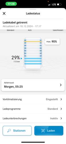

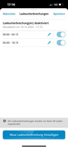

In EQE kann ich eine Ladeunterbrechung eingeben und sagen, er soll erst ab z.B. 0.00 laden.

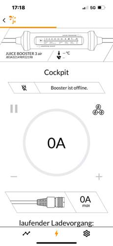

Und im Juice Booster kann ich z.B sagen, mit wieviel Ampere er laden soll… Einstellmöglichkeiten gäbe es schon…
@alingn schrieb am 10. Dezember 2024 um 17:14:11 Uhr:
Ich dachte auch das ich bei NTG7 wie beim EQE einstellen kann, keine Rekuperation, aber falsch gedacht.

@Marco1969 schrieb am 10. Dezember 2024 um 17:19:08 Uhr:

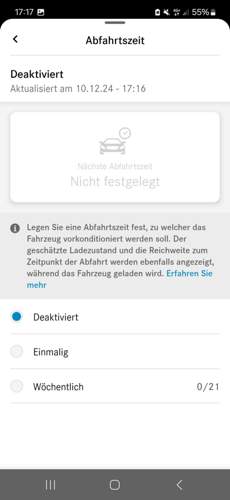

Glaubt mas doch. Der EQA und EQB hat die Funktion nicht, obwohl sie technisch möglich wäre. Unten nochmals Bild, es ist ein Facelift und bei euch ist unter Laden dann Ladeunterbrechungen, bei EQA oder EQB ist das nicht.
@Marco geh doch bitte mal ein Schritt zurück wie du zu Ladeunterbrechungen gekommen bist und poste einen Screenshot.
Und liebes Mercedes Benz Team erklärt mir wieso diese läppische Funktion nicht in einem EQA und EQB in der Mercedes Me App enthalten ist. Das Fahrzeug hat doch auch NTG7. Einfach sinnbefreit die Funktion vorzuenthalten.

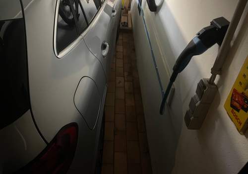

Für mein Fahrprofil von 2 - 3 mal die Woche eine Richtung knapp 100km und zurück am Tag passt die Reichweite. Wobei gerne im Büro nachlade. Dank Wallbox in der priv. Garage und mit Steckerhalterung an der Wand direkt auf Höhe der „Tankklappe“ und ohne Kabelgewurstel geht so das Laden bequem und easy nach Bedarf, siehe Fotos. Zwischen den Tagen mit Akkustand 80 - 60 %, bei ausreichend PV-Ertrag tagsüber 3 phasig mit 4 - 6 A am Stecker oder über Nacht mit 11kW.

Steckerhalter Wallbox
