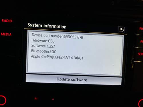

Moin,
Leider habe ich derzeit ein paar Probleme mit meinem RCD330 Plus Desay.
Und zwar bricht CarPlay ab und an einfach ab, egal ob Zubehör- oder Originalkabel, Google Maps hängt bis zu 2-6 km hinterher oder bleibt komplett hängen. Google Maps kann man beheben, indem man wieder auf Radio geht und dann wieder ins CarPlay. Leider ist das keine Lösung, gerade in der Stadt nicht.
Des Weiteren reagiert CarPlay ab und an überhaupt nicht. Vor dem iOS16 Update lief alles ohne Probleme.
Wenn ich aber ein Android als Mediaquelle oder Telefon per Bluetooth verbinde, bricht die Verbindung auch ab und an einfach ab.
Wenn das Gerät länger läuft, treten die Probleme selten bis gar nicht auf, außer bei Google Maps. Mal geht Maps ohne Probleme und dann hängt es wieder hinterher oder alles auf.
Verbaut ist das RCD330 in einem Golf 6 und lief jetzt knapp 4 Jahre ohne Probleme.
Mal nen Softreset probiert? Ein-/Ausschalter im Betrieb gedrückt halten, bis das Radio ausgeht, weiter gedrückt halten, bis das Display wieder leuchtet.
Hatte damals die gleichen Probleme, weshalb das Ding irgendwann wieder rausflog.
@Henny1982 schrieb am 19. Februar 2023 um 19:50:47 Uhr:
Ja und leider bringt das auch nichts.
Tatsächlich überlege ich, ob nicht stattdessen ein DM PQ reinkommt, aber verkaufen kann man das RCD330 so auch nicht.
Klar. Schreibs halt rein.
Also mein CM PQ macht häufiger Probleme beim Carplay als das RCD330 im anderen Passat. Eventuell ist das beim DM PQ besser. Allgemein denke ich, ist es wohl etwas Glückssache mitlerweile…
Eventuell liegt es auch am iPhone? Mein iPhone 8 Plus macht auch in letzter Zeit die gleichen Probleme, Verbindungsunterbrechungen oder Google Maps aktualisiert die Position nicht. Mein 11 Pro Max dagegen läuft immer noch ohne Probleme. Gleiches Kabel gleiches Radio.
Bei mir genau andersrum: IPhone SE2 macht weniger Probleme als iPhone 12mini
