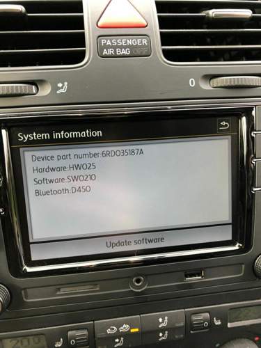

Moin zusammen.
Ich habe jetzt schon bissl was gelesen und bin leider nicht zu einer passenden Antwort gekommen.
Ich habe folgendes Problem:
Das Radio scheint sich nicht wirklich richtig auszuschalten. Sprich wenn ich ins Fahrzeug steige und die Zündung anmache ist es sofort da ohne ein bootlogo. Mit meinen Computer habe ich nachgeguckt und der sagt Steuergerät falsch codiert aber kann die Codierung nicht ändern.
Radio ist ein 187A. Bild im Anhang.
Gateway Probleme sollte ich keine haben denn ich habe das Steuergerät mit dem Index S.
Fahrzeug ist ein Golf V Variant produziert Ende 2008.
Hat da jemand eine Idee oder eine Erklärung für mich?
Mit freundlichen Grüßen
Christian
Womit hast du denn „nachgeguckt“? Mit ner VAGcom Raubkopie zum Beispiel kommst du da nicht weit. Mal nen reset des Radios probiert? Da das Radio das Ein-/Ausschaltsignal von CanBus bekommt, hast du evtl. ein Ruhestromproblem.
@Henny1982 schrieb am 17. February 2020 um 12:28:52 Uhr:
VCDS und VCP.
Habe beides.
Vorher keine Probleme gehabt deswegen bin ich da allgemein etwas verwundert und gerade weil ich ja auch das neuere Gateway Steuergerät habe.
Sonst auch keine Probleme mit anderen Steuergeräten.
Ist jetzt das einzige was halt etwas Probleme macht. Kp ob das Radio jetzt abbleibt oder nicht. Es schaltet ja ab also in Standby.
