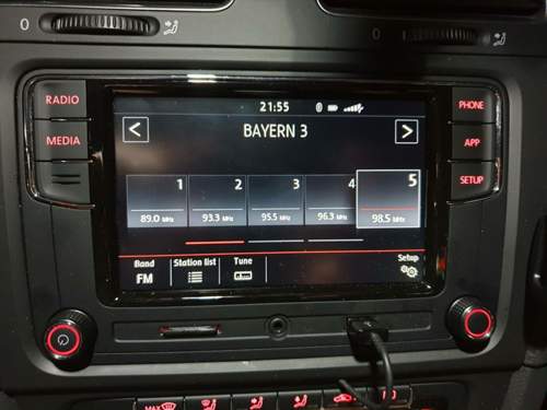

Hey Leute, bin neu hier und seit kurzem stolzer Besitzer eines VW Passat B6 Baujahr 2009 / 11 - 2.0 Liter TDI / 140 PS - R-line in Tornadorot.
Seit dem Kauf bin ich am überlegen, was ich noch alles schönes mit dem Auto anstelle, mal sehen was so kommt. Da ich im Winter nicht viel am Exterieur machen kann (fehlende Garage) wollte ich zu aller erst das Radio wechseln, da ich lediglich ein RCD 310 verbaut habe, mit dem ich nicht allzu glücklich bin.
Nach langer Suche im Netz bin ich auf das RCD 330 Plus gestoßen. So wie es aussieht, gibt es dieses Radio nicht auf dem deutschen Markt, ich könnte allerdings eins bei EBay kaufen.
Meine Frage diesbezüglich ist also, ob ich das einfach mit dem 310 tauschen kann, ohne gewisse Funktionen zu verlieren.
Ich denke da zum einen an das MFL (8 Tasten, die Parkhilfe usw.)
Gibt es da etwas zu beachten?
Falls jemand Erfahrungen mit dem Gerät hat, wäre ich über einen Erfahrungsaustausch sehr dankbar!

Ich habe einen Golf6 2009 mit rcd310. Da ich ein Smartphone brauche und die Android Radios mittlerweile teuer sind habe ich überlegt sowas zu kaufen und danach auf Android Auto upzudaten. Würde das funktionieren?
https://rover.ebay.com/.../0?...
Glaub ich nicht. Dazu sollte mindestens eine Taste rechts APP heissen.

Ich glaub, das Teil unterstützt nicht mal die MediaIn-Schnittstelle. Hab sowas im Handschuhfach, aber ist mit dem RCD330 nutzlos.
Leute, das Radio unterstützt Nichts, ausser eine RFK (laut Pinbelegung).. Usb, SD, aux und BT.. Was will man mehr?
Das Radio habe ich gekauft.. Mit allem.. Deutsch, Android Auto und Carplay, 187B Noname

Ich habs von dem gekauft. Preisvorschlag 200 Euro wurde angenommen.
https://www.ebay.de/itm/162945285254
