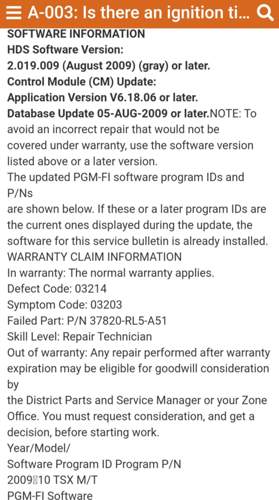

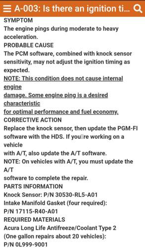

Also Problem mit rasseln ab 2000rpm erledigt... Es war in 2009 ziemlich grosse Sache. Mehr zum Thema hier:
https://acurazine.com/.../
Klopfsensor und Motor/AT Getriebe Software muss gewechselt/geupdatet sein. Obwohl hat dass Problem etwas mit dem Klopfsensor zu tun hat besserer Sprit bei mir nichts gebracht und rasseln/pinging war immer da. Bin aber sehr froh dass das Problem erledigt ist und ich kann wieder mal mein 2,4l geniessen🙂

Da hat wohl der Vorbesitzer geschludert und Rückhol/Update Aktionen nicht mitgemacht....
Es war leider kein offizieller Rückruf weil laut Honda kein technischer Defekt davon ausgeht. Ich habe das Auto mit 69 000km gekauft und zuerst bei 75 000 ein ganz wenig das rasseln gehört. Fast ein Jahr bin ich so gefahren und es hat sich bis 85 000 deutlich verschlechtert. Reparatur kosten in der Schweiz sind 460Fr. für den Klopfsensor und 70 für Software Update. Bezahlt habe ich aber noch nicht. Eventuell übernimmt es Honda (ist noch in abklärung). Software Update kann ich aber nur empfehlen. Getriebe schaltet etwas schneller und der Motor läuft ruhiger.
