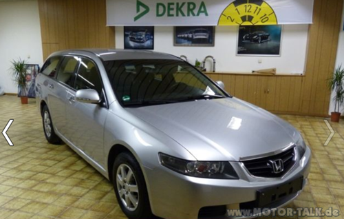

Hallo zusammen ich wollte mir einen neuen Gebrauchtwagen zulegen. Ich habe einen Händler gefunden der einen Honda Accord 2.0 Conford für 5450€ EZ war 07.2003. verkaufen will. Wie sind eure Erfahrungen mit dem Wagen? Wie gut kann man da die Leuchtmittel tauschen insbesondere Vorne? Und wie sind die Serviceintervalle? Hier nun einige Daten des Fz:
EZ: 07/2003 110.154 km 155PS Benziner

Aufgrund Deiner Beschreibung gehe ich mal davon aus, dass es sich um den Tourer handelt (Laderaumabdeckung, Dachreling, elektr. Heckklappe).
Prinzipiell ein schönes zuverlässiges Auto. Ich fahre den selbst als 2.0 Comford Tourer CM1 Automatic 12/2003 und habe echt viel Spaß mit dem Wagen. Es ist der hier: http://www.spritmonitor.de/de/detailansicht/430206.html – da siehst Du auch was mich der Wagen bisher gekostet hat, wobei ich sagen muss, dass mein Automatic im Verbrauch um 1 Liter höher liegen dürfte, als ein vergleichbarer Schaltwagen.
Was mich skeptisch bei der Beschreibung macht ist die Ausstattung die nicht recht zum Basismodell Comfort passt. Navi könnte als Option erhältlich gewesen sein, aber soweit ich weiss, hatte nur das Topmodell "Executive" ein Sonnendach. Oder gab es das auch optional? Den Executive sollte man ansonsten noch am Wurzelholzdekor im Innenraum und an den Ledersitzen erkennen. Das Mittelklassemodell "Sport" hatte Teilledersitze.
Sollte der Wagen am Lenkrad nicht nur links Bedienknöpfe für das Radio haben, sondern rechts auch noch Knöpfe für den Tempomat, dann handelt es sich zumindest um das Mittelklassemodell "Sport" oder halt um den "Executive". Der silberne Comfort dieser Reihe ist innen auch durchweg schwarz gehalten mit silbergrauen und aluähnlichen Elementen. Die Tachobeleuchtung ist beim Comfort auch weiss, die vom Sport rot und die vom Executive, glaube ich, auch wieder anders.
Die nächste grosse Inspektion ist übrigens bei 120.000 fällig. Davor müsste bei 80.000 die letzte grosse fällig gewesen sein, wenn mich meine Erinnerung nicht trügt.

Ich habe mir Deine Beschreibung jetzt nochmal genauer durchgelesen und bin ziemlich sicher, dass das ein "Executive" sein dürfte, also die Topausstattung. Tempomat gab es erst ab dem "Sport", der ebenfalls die 2.0-Maschine hatte, der Executive hat dagegen eine 2.4er Maschine.
Es wäre nicht das erste Mal, dass ein Händler keine Ahnung von den Modellen hat und diese falsch auszeichnet. In diesem Fall ausnahmsweise mal zugunsten des Käufers. Achte mal auf die Merkmale die ich Dir genannt habe und vergleiche dann Preise bei Mobile.de o.ä.
Der Preis zur km-Leistung im Vergleich mit Mobile würde zu einem Accord "Sport" passen. und wäre in dem Fall normal. Der Comfort scheint mittlerweile schon deutlich günstiger zu haben zu sein, hat aber auch bedeutend weniger Ausstattung wie in Deiner Beschreibung. Für einen Executive wäre der von dir genannte Preis mehr als o.k. solange die km-Leistung stimmt.

Es könnte auch gut sein, dass die Beschreibung auch gar nicht auf das Fahrzeug paßt. Das angegebene Metall-Look Design paßt zum Bsp. nur auf einen Executive ab BJ2006, also dem Faceliftmodell. Ebenso gab es bei den Prefaceliftmodellen gar keinen Boardcomputer, da dieser erst ab 2006 eingeführt wurde. Dachspoiler gabs eigentlich auch erst ab Facelift in Serie. PrivacyGlas gabs nicht bei einem Comfort.
Der Händler könnte also auch eine x-beliebige Fahrzeugbeschreibung eines Facelift Executive-Modells incl. Navi und Allem unter den 2003'er Comfort gepappt haben.
Im Grunde würde ich dieser ganzen Liste nicht über den Weg trauen. Da paßt doch nix zusammen zu dieser Modellvariante! Comfort ist immerhin die Basisausstattung eines Accords.

O.k. ich glaube ich habe den Wagen im Internet gefunden wenn er nicht weit von mir weg im Ruhrgebiet steht. Zumindest hängt auf den Händlerfotos das selbe Bild auf der selben Holzvertäfelung an der Wand. 😉
Wenn es der ist handelt es sich tatsächlich um einen Comfort Automatik und das Navi ist ein nachgerüstetes Blaupunkt, das unter dem eigentlichen Radio verbaut ist.
Allerdings ist in der Händlerbeschreibung z.B. nichts von einer Dachreling zu sehen (auf dem Foto des TE übrigens auch nicht) und auch viele der anderen hier aufgezählten Details wie Tempomat, Sonnendach etc. fehlen dort.
Die Beschreibung beim Händler ist eigentlich (bis auf den Bordcomputer) korrekt für den Comfort und ich frage mich woher der Threadersteller seine Beschreibung hat. Wenn ihm die der Händler gegeben hat, sollte man diesen mit dem Klammerbeutel pudern, da das schon an Betrug grenzt.
Für einen Comfort finde ich ihn ein wenig zu teuer und würde ihn zumindest auf 5.000 runterhandeln oder noch einen Satz Reifen raushandeln o.ä.. Das nachgerüstete Navi hat keinen Gebrauchtkäufer zu interessiern und Automatik ist seltener zu bekommen und darf schon mal etwas mehr kosten.

Hilfe! Man sollte bei Mobile doch mal ganz nach unten scrollen. Der Händler hat tatsächlich den ganzen Mist in die Beschreibung reingesetzt. 😰 Siehe Anhang.
Auf dem Foto, das ich angehängt habe ist weder eine Dachreling, noch ein Schiebedach zu sehen. Kannst Dir selber ausmalen wieviel von der Beschreibung noch echt sein kann. Ich würde mir die ganzen extras gerne mal vom Händler vorführen lassen.
