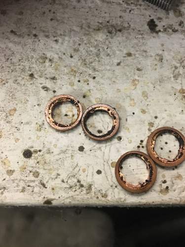

So, die Mühle läuft wieder wie se soll. Der 5. Injektor war leicht undicht und hat eine neue Düsennadel bekommen.
In dem Zug hab ich die Dichtungen der anderen auch getauscht. War glaub kein Fehler😎
@RalleRS2 schrieb am 7. Februar 2019 um 21:05:56 Uhr:
Ist dein Nageln/Hämmern im kalten Zustand dadurch auch verschwunden? Bei mir haben neue Kupferdichtungen leider nichts gebracht. Undichtigkeiten an den Injektoren selber waren auch keine zu erkennen. Dieses Nageln nervt mich extrem 🙄
sagen wir mal so er nagelt jetzt wieder gleichmäßig laut im kalten Zustand. Vorher war die Fahrerseite lauter. Hab inzwischen 3 BiTdi vfl gehört, die waren alle recht laut wenns kalt ist.
