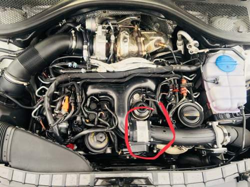

@_face-off_ schrieb am 5. Februar 2019 um 18:15:39 Uhr:
Es hat mir keine Ruhe gegeben. Eben Drosselkalppe geöffnet. Schei... AGR. Echt nicht normal nach 60tkm so eine fette Schicht. Werde jetzt beobachten ob die Geräusche im Video weiterhin vorhanden ist. Will nicht wissen wie die Kanäle innen drin aussehen.
Das ist die 2. der beiden Klappen oder? Habe bei mir mal die auf Fahrerseite inspiziert und die war zu meinem Erstaunen sauber (bei ca. 150.000 Laufleistung).
Beim Tüv habe ich bei einer freien Werkstätte kurz warten müssen da sie bei einen recht neuen 3er BMW geschraubt haben, da war der Ansaugtrakt auch total verschmoddert durch die AGR (der hatte 130.000 drauf)
@Rodaz schrieb am 6. Februar 2019 um 04:53:21 Uhr:
Bild dient! (Von mein vfl)
Beim 4F habe ich die Reinigung mechanisch vorgenommen: Saugrohr abbauen; ca. 30cm langes Drahtseil in denn Akkuschrauber spannen; die Enden des Drahtseils mit einer Zange auseinander zupfen, damit es aussieht wie ein Regenschirm und es anschließend durch das Rohr jagen.
Nutzt man Bremsenreiniger o.ä. weicht das Zeug auf und klebt, sodass man es nicht abbekommt. Ist es trocken, lässt es sich mechanisch super entfernen!
Bei rd. 120.000km hatte ich eine ca. 5mm dicke Schicht Ruß im Saugrohr, der den Querschnitt deutlich verringert hat. Danach lief der Wagen deutlich besser.
