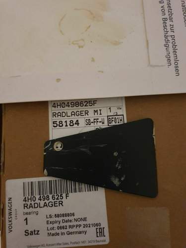

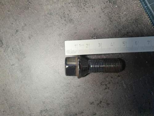

Habe die alten ( zu langen ) Schrauben zufällig im Originalkarton des Radlagers mitbekommen. Foto anbei.
Vielleicht kann man anhand der Nummern darauf sagen ob es das richtige Lager ist ?
Ich vermute jedoch eher das ich die ganze Zeit mit falschen Schrauben rumgefahren bin. Diese waren aus dem Zubehörhandel von 2009 wo es damals noch nicht viel Auswahl für diese Felgen ab. Der A5 ist ja erst Mitte 2008 erschienen. Die Felgen sind Replicas aus Holland. Konkrekt damalige S5 Replica Felgen
Radlager A5
Schraube 5mm zu lang
Sind ja Kegelbundschrauben. Audi verwendet Kugelbund.
Ja. Aber das Gutachten der Felgen sagt aus Befestigung mit Kegelbundschrauben.

Aber wenn für die Nachbaufelgen falsche Bolzen verwendet wurden kann die Werkstatt ja nix dafür.
Genau.
Trotzdem bleibt die Frage warum passten die zu langen Schrauben mit dem alten Radlager und plötzlich mit dem neuen Radlager nicht mehr ???
Eine Möglichkeit wäre das das heute eingesetzte/gebaute Radlager nicht mehr genau dem Original von 2009 entspricht. z.b. etwas dünner geworden ist und daurch jetzt die Schrauben dann zu lang sind. Das wäre ja eine mögliche Erklärung.
