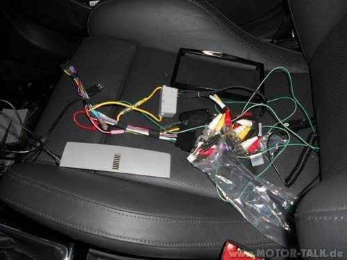

Ich habe am Wochenende mein CD30MP3 ausgebaut und dafür eine Alpine iXA W407BT eingebaut.
Da mir wichtig war, das Radio und den Bordcomputer nach wie vor über die Lenkradfernbedienung zu steuern habe ich mir noch das passende Interface bestellt in dem Falle das APF102OP.
Umbau lief gut und funktioniert bestens.
Wie das mit dem Umbauset von JVC ist weiß ich nicht.

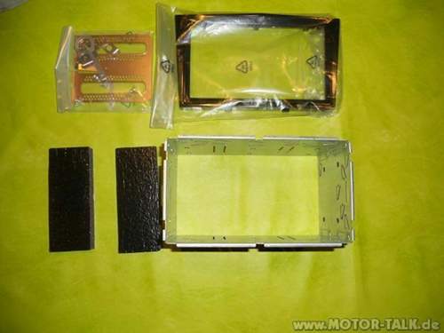

Wichtig ist eben zu wissen, ob du auch eine LFB hast. Du benötigst aber ebenfalls noch eine Radioblende und eine Phantomeinspeisung inkl. iso auf Fakra
Ich verbaue ein Alpine INA910R mit Alpine Canbus-Adapter für LFB und wichtig um ins Settings-Menue zu kommen (Uhr stellen etc.) Ist aber preislich definitiv ne andere Liga(klanglich aber auch)
Du wirst noch einen DIN Einbaurahmen, einen Fakra/Antennenadapter und eine Einbaublende für den Astra H benötigen.

Bei mir siehts etwas wilder aus, da ich noch nen Dual-DVB-T Tuner und 3 Monitore verbastelt habe.

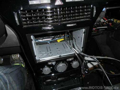

Ulle mal ne Frage. Passte dein Metallrahmen ohne bearbeiten rein? Ich musste meinen vom iXA W407T unten um ca 5mm pro Seite kürzen, damit er passt. Den schwarzen einbaurahmen von Opel hatte ich natuerlich rausgenommen. Passt der Kunststoffrahmen von deinem Inar ohne weiteres in den Doppeldin Rahmen? Ich musste meinen Kunststoffrahmen vom iXA um ca 2mm kürzen, weil er sonst nicht in den Doppeldin Rahmen passte..
Eigentlich dürfte es doch zwischen dem Kombi und dem GTC keine anderen maßen bei dein Mittelkonsolen geben oder?
Also das INA 910R passt einwandfrei, allerdings steht der Pianoschwarze Blendrahmen der mit dem
Doppeldin Rahmen als erstes verbaut wird im unteren Bereich(Richtung Klimabedienteil) knapp 1mm fühlbar vor, wobei er oben in richtg. Schalterleiste flächenbündig sitzt. Ich feile ihn im unteren waagerechten Bereich noch einmal etwas nach und gut ists.
Der Doppeldin-rahmen passte aber haargenau.

komisch, ich musste das ganze tatsache kürzen. Ich weiß nicht warum, Kollege von mir hat genau das selbe im Kombi eingebaut und es passte ohne weiteres. Naja vllt ist beim GTC doch eine Kleinigkeit in der Konsole anders.
