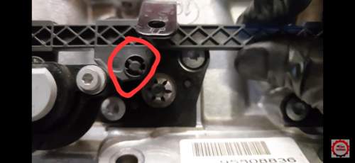

Nein habe ich nicht. Laut einem anderen Forum könnte es das Drallstellglied sein. Was meint ihr? Neue Ansaugbrücke ?
Dann solltest du es dazuschreiben. Und warum laut einem anderen Forum? Findest du dazu hier nichts?
Warum eine neue Ansaugbrücke? Wechselst du immer das Auto, wenn du nen platten Reifen hast?
Die Portagschaltung ist nicht im Saugrohr. Neu wirst du das Teil eh nicht mehr bekommen und die Gebrauchtteile werden kaum besser sein als deins.
Allerdings sagt der Fehlercode nicht aus was kaputt ist, das kann alles in der Regelschleife sein.
Aber warum hast du das ganze andere Zeugs getauscht, wenn du wusstest, dass es an der Portabschaltung liegt?

Was meinst du mit Portagschaltung? Finde dazu nix.
Zitat:@Gerd_7 schrieb am 3. Mai 2025 um 13:09:49 Uhr:
Einfach mal Google fragen:
https://de.wikipedia.org/wiki/Twinport
https://www.youtube.com/shorts/RoauHvZ_YEs
https://www.youtube.com/watch?v=5RwshsIHhLw
Jau alles klar. Jetzt weiß ich auch was du meinst. Die Brücke hatte ich runter. Soweit lassen sich die klappen bewegen nix geschmolzen oder so. Meinst du der Motor davon könnte ein weg haben oder wie?
