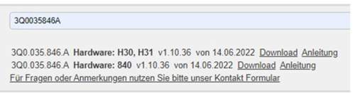

Mein Golf MJ17 DM2 3Q0.035.846.A HW Version 840 wird seit der "Wiedereröffnung" der Seite zwar angezeigt, Download nach Eingabe der Teilenummer funktioniert auch...aber das update am DM2 geht nach wie vor nicht.
SD Karte eingesteckt, Meldung vom System "Update vorhanden" Update versucht zu installieren ... System meldet keine Updatedateien vorhanden ???
Bin nach wie vor mit dem letzten funktionierenden update 1.10.10 unterwegs, das neuste MQB2_Europe_v1.10.36 geht mal wieder nicht
habe nun schon 3 verschiedene SD Karten versucht, immer das gleiche
Danke für deinen Tipp. Hatte zuerst den letzten Buchstaben bei der Teilenummer weggelassen da das biei der 1.10.30 immer nichts gefunden werden konnte. Aber du hast leider Recht, Update klappt nicht und ich bin auch noch mit 1.10.10 unterwegs. Damals war das Update aber keinerlei Problem, Karte rein, aktualisieren, Neustart und fertig.
Hoffentlich werden die richtigen Versionen bald hochgeladen.
ich glaube das die letzte funktionierende 1.10.10 auch direkt noch von VW kam, hatte die auch über das Portal, also wo die Downloads waren geladen. Keine Ahnung was in den aktuellen Files fehlt damit die HW840 auch erkannt wird.
