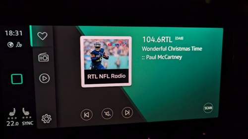

An die Golf 8 Vorfacelift Besitzer:
Mit dem OTA-Systemupdate OUL4 - MIB3 Software 1985 wurde auch die Radiostations Datenbank auf v1.31.48 aktualisiert. Leider ist mir aufgefallen, dass der DAB Sender "104.6 RTL" (Berlin/Brandenburg) ein falsches Logo hat (siehe Bild).
Ist das bei euch auch so?
Wird dieser Fehler mit der neusten Datenbank v1.31.54 wieder behoben?
PS: Ich habe schon probiert das Logo in den MIB3-Optionen zu ändern, aber es gibt nur dieses oder gar keins als Auswahl.
104-6-rtl
Muss ich morgen mal prüfen, bei mir ist 1985 mit v1.31.54 installiert.
Die bei der 1941 bereits installierte v1.31.54 wurde im Rahmen des Updates auf 1985 auf v1.31.48 zurückgesetzt.
Die v1.31.54 habe ich heute dann nochmals neu installiert.
Das wäre nett, danke!
Leider kann ich nicht weiterhelfen, 104.6 RTL ist hier in Hamburg nicht empfangbar.
