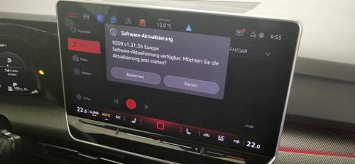

Die Daten werden ja ausgelesen, dann kann ich auf Starten tippen. Dann kommt der Abbruch.

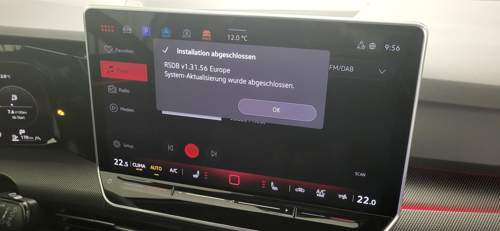

Aktuelles Update 1.31.56 hat geklappt.
Habe einen Verbatim 128GB USB -A Stick (exFAT) mit USB-C Adapter verwendet.
20250121
20250121
Merkwürdig.
Habe einen anderen Stick genommen. Er erkennt das Update wie bei Dir auf Bild 1, dann der Abbruch mit dem Hinweis auf das nicht mögliche Over-the-Air Update.

Danke fürs ausprobieren und die Bilder.
