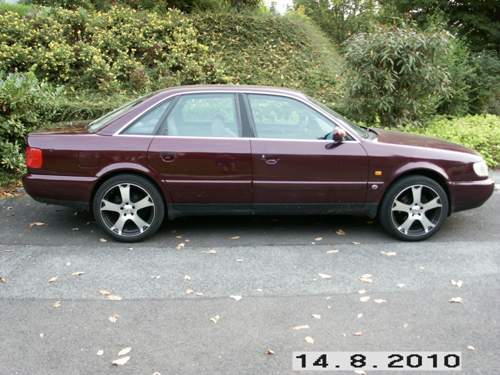

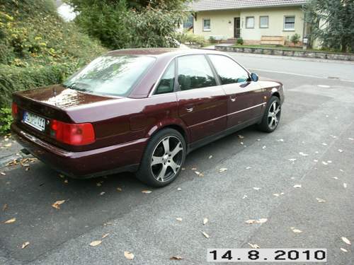

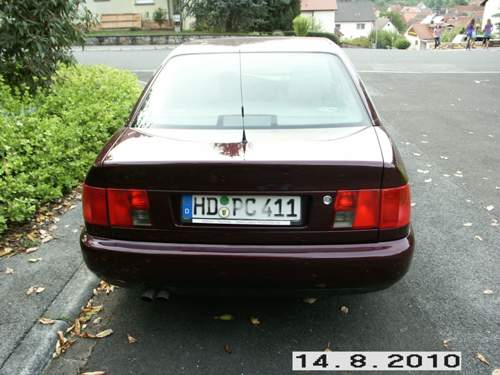

Hast Du Bilder mit den Felgen?
Das was der Maxl meint ist das Du alles eintragen lassen kannst, in den meisten Fällen wenn es Extrem wird wie z.b. 305 muss Du eine Einzelabnahme machen lassen. Die Gutachten sind immer auf bereits geprüfte und Zugelassene Breiten angegeben.
Original geschrieben von metinyueksel
Original geschrieben von CK_beats
Hm... dachte ich mir auch.
Aber beim A6/C4 mit 110 KW waren nur 225er Reifen als Maximalbreite angegeben.
Die Einpresstiefe war übrigens 30.
Versuche nun eben die Reifen wieder loszuwerden... aber saugut hat es ausgesehen und sich auch dementsprechend gefahren.
Ah, okay.
Mal vielen Dank vorab für die Info zu den Gutachten. Ich dachte, dass die Angaben bindend sind und ich bei meinem nichts größeres als 205er draufziehen dürfte.
Und für 2 Größen breiter lohnt es sich überhaupt nicht.
Bilder siehe Anlage.
Die Lauffläche ist übrigens innerhalb des Radkastens.
Pict0001
Pict0002
Pict0003
+5
Geht garnicht, die hängen ja raus! Da must Du auf jeden Fall ziehen lassen die Kotis.
So stand es auch im Gutachten.
Egal, was für Schluffis auf den Felgen montiert sind, auf jeden Fall müssen die Kotis gezogen werden oder eine Verbreiterung angeschweißt werden.
Aber danke für die Info.
Jetzt bin ich auf jeden Fall sicher, dass es nie etwas geworden wäre mit der Abnahme.
Gebe die Räder einfach in gute Hände ab, mir sind die Kosten und der Aufwand zu hoch, nur, um die Räder montieren zu können.
