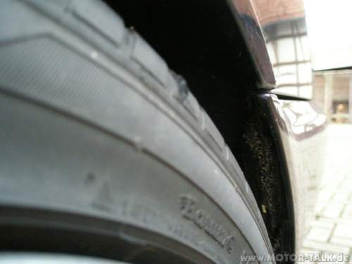

Hallo
also nach der Tieferlegung um 40 mm mit H&R Federn blau verweigert mir der Tüv Onkel die Plakette. Er meinte hinten im Radhaus die Blechkante wo die Stosstange von unten gegestösst und auch die Plastikverkleidung der Stosstange müssen weg!!??
War gestern nochmal bei ihm um ihm zu erklären das ich das bei dem Audi noch nie gehört oder gelesen habe das man das machen müsste. Ich hatte ihn zuhause mal probehalber auf einen 12 cm hohen Absatz gefahren, einseitig und da war noch jede Menge Luft zum Rad. Hat da jemand erfahrungen oder Unterlagen die mir weiterhelfen?
Das Prob ist das ich das mit dem normalen TÜV hab eintragen lassen, normaler TÜV ohne Mängel nur eben keine Plakette??
Gruß Markus

Nachchdem ich nun eine neue Frontscheibe habe und die Plastikteile an der Stosstange auch noch entfernt hab habe ich endlich die begehrte Plakette!!
Dank an alle wenn auch manche ein bisserl zu spät mit guten Tips kamen.
Markus
So nun hätten wir gerne Bilder von der Stelle wo du abgeschnitten hast.
Hätten wir ?? Na gut Ihr seid in der Mehrheit, aber nicht lachen. Naja auf dem Bild sieht man es auch schlecht. Wo wir dabei sind hat jemand nen Tipp für nen richtig guten Karosserieschutz?
P9280279
Hast du jetzt nur von der Kunststoffinnenverkleidung abgeschnitten oder auch Blech?

Ne auch auch vom Blech musste was weg, deshalb auch die Frage nach dem Unterbodenschutz, Könnte jetz noch heulen aber da muss ich wohl durch!
