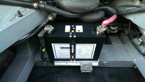

Themenstarteram 2. Juli 2015 um 9:04
Hi
Und hier die Li Ionen Voltphreaks VPR-S40 Batterie im R8 !
Gewicht nur 3,9Kg
Tom
Imag1126
Das ist ja die ganz günstige ??
Themenstarteram 2. Juli 2015 um 10:31
Hi
Sie war Preiswert ;)
Tom
@Tom
Die Odyssay hat doch kleinere runde Anschlüsse... oder? Gibt es da Adapter von den Serienanschlüssen auf die kleineren, oder muss man die Anschlüsse einfach umbauen? Hast Du Links zu den Teilen die man benötigt!
Du kannst sicher noch ein paar Hundert Gramm sparen, indem du die Plus-Leitung kürzt. ;)
Themenstarteram 2. Juli 2015 um 13:19
Hi
Batteriepole für Plus und Minus passend für die PC1100 gibt es bei ISA-Racing
und weitere Anbieter, die auch die Li ion im Angebot haben.
Tom

Themenstarteram 2. Juli 2015 um 13:35
Twinni mein Freund
Das wäre aber nur halbherzig ;)
Die Überlegung die Batterie anderorts zu verbauen,
steht schon mit dem Einsatz der Odyssay.
Das fette Pluskabel zieht sich bis zum Anlasser hin und
meine Idee ist der Bauplatz vor dem rechten Hinterrad,
an die Stelle wo sonst der Getriebeölkühler sitzt.
In Summe liese sich ca. 2Kg von diesem fetten Kupferkabel
einspaaren ( hier enthalten sind schon die neuen Polanschlüsse
im Motorraum für Fremdstarten )
Um an die Batterie zu kommen, muß man das Rad und die Radhausschale entfernen,
aber nicht viel besser ist die Audi-Lösung mit Demontage der Wischerarme/Abdeckung
Windschutzscheibe um die Kofferraumwanne heraus zu bekommen.
( wenn die Wischerarme an der Welle festgegammelt ein heilloses Unterfangen )
Tom
