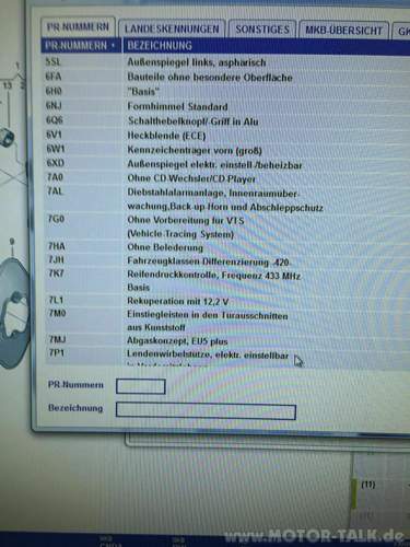

Hm... In der Verbauliste steht es halt so drin...
Themenstarteram 5. Juli 2015 um 12:28
Die 7L1 wird im R8 eine andere Bedeutung haben, als in einem anderen Modell /Baujahr ! ;)
Tom
Tom, ich rede aber von der Verbauliste des R8 wo genau das drin steht. Es ist die originale Verbauliste vom online Audi Abfrage System. Fahrgestellnummer ist die eines 2014er Baujahrs R8!!!
Themenstarteram 6. Juli 2015 um 5:53
Moin
Die 7L1 hat im R8 keine Bedeutung.
Tom
Seh selbst...
