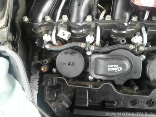

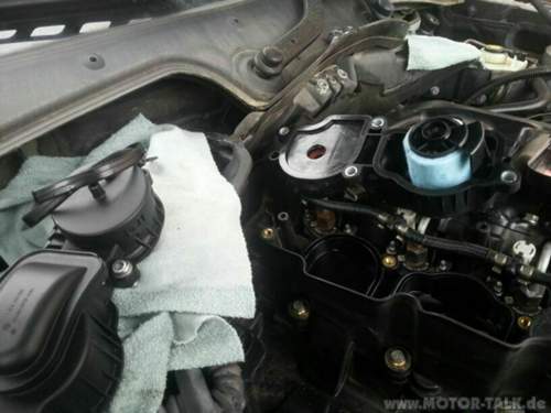

Meine Überlegung war folgende:
Da viele E60-Diesel-Fahrer eine undichte Ansaugbrücke haben, würde ich jedem anraten – ganz egal welches Baujahr derjenige fährt – beim E60 gibt es nur noch Zyklonabscheider oder gar keinen (M57TÜ2-Motor) – es gib keine Filz/Vliesfilter, wie bei E39 oder E46 – auf den Filz/Vliesfilter umzurüsten!
Um dies zu bewerkstelligen, müsst ihr die komplette Entlüftungseinheit Nummer 11 aus dem ersten geposteten Link für den E39 kaufen! Hier passt alles und es ist ident – es sind identische Motoren – ihr könnt die Unterschiede in meiner FAQ (Kaufberatungen) entnehmen – bitte dort die Unterschiede nachlesen – aber die Aufnahme des Ölabscheiders samt Schrauben ist gleich – also keine Panik – das passt!
Ich würde allerdings empfehlen, alle 30.000-50.000 km (z.b. bei jedem Luftfiltertausch) auch gleich den Ölabscheider – hier aber nur Nummer 15 im ersten Link vom E39 – zu tauschen.
Hier ein Beispiel, welches es evtl. noch besser veranschaulichen wird, da es vielleicht noch nicht glasklar ist, auch wenn ich mich bemühe, sehr detailliert zu schreiben:
Nehmen wir an, ich habe einen M57TÜ2-Motor mit 235PS und mein BMW ist ein 530d Baujahr 2008 August. Ich habe eine undichte Ansaugbrücke und weiß nicht, was ich machen soll. Alle sagen, dass meine Ansaugbrücke neu muss, da sie undicht ist. Im Prinzip stimmt dies – es kann noch so viel Öl in der Ansaugung vorhanden sein, es darf nichts austreten. Aber auf der anderen Seite gibt es doch die Möglichkeit, mit dem Einbau des Ölabscheiders aus dem E39 mit M57-Motor (ohne technischer Überarbeitung, gab es beim E39 nicht) diesem Problem vorzubeugen – indem ich einfach den Ölabscheider einbaue und somit das Öl in der Anasaugung (bis auf kleinste Mengen) praktisch komplett „lösche“. Somit habe ich auch keinen Ölverlust und mein Motor ist wieder in Ordnung, sprich, meine Ansaugbrücke leckt nicht mehr so schlimm – und es ist kein Problem mehr. Ich habe die 500€ gespart und bin zufrieden. Wenn ich aber beim ersten Mal – quasi bei der Umrüstung – den Ölabscheider kaufe – brauche ich die komplette Nummer 11 – also Entlüftungseinheit samt Abscheider, Dichtungen, O-Ring, Schrauben! Nur so geht es. Beim nächsten Mal, wenn ich den Vliesfilter nach z.b. 30.000km wechsle, brauche ich nur noch die Nummer 15 aus dem ersten Link. Also Abscheider samt Dichtungen (da für den Tausch die Entlüftungseinheit raus muss).
Dies könnt ihr auf jeden Motor analog übertragen mit der Umrüstung! Überlegt es euch!

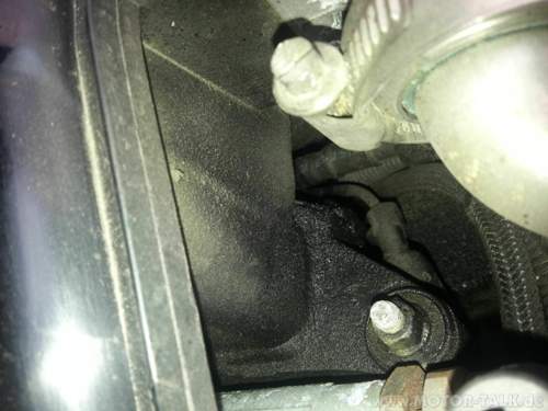

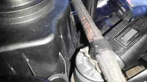

Heute Schock: hab wieder Öl am Motorblock und am Getriebe.
Hab mir noch den Ansaugtrakt angeschaut, an der Drosselklappe alles nass vom Öl (aber nicht so schwarz wie am Motorblock, das Öl hat sich mittlerweile auf der Getriebeglocke verteilt)
Hat denn hier von Euch es geschafft, die Drallklappen wirklich dauerhaft abzudichten ? (ausser mit Stopfen)
Kann man bedenkenlos die Stopfen verwenden ?
Gruss.
Man kann die Drallklappen nicht dauerhaft dicht machen. Das kanst du vergessen und die Silokonmasse ist geschichte. mach sie raus.

Noch eine Frage: ist bei Euch auch etwas Ölnässe im Ansaugtrakt so wie bei mir an der Drosselklappe oder ist dort alles trocken?
Bisschen, auch eine kleine Pfütze, ist gerade bei hörerer Laufleistung normal.

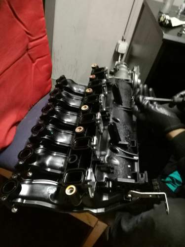

Servus,
Feedback: Klappen draussen, und noch neues AGR dazu verbaut (hatte ich vor 3 Jahren für den Fall gekauft).
Top. Alles dicht (kein Ölverlust mehr).
Was soll ich sagen: ein Traum - fast wie neu. Obwohl das alte AGR nicht schlimm ausgesehen hat -> Motor läuft jetzt total ruhig. Leistung satt (lag sicher am schmutzigen AGR).
Stinkerei gibts keine. Im Gegenteil, man riecht jetzt nichts mehr.
Schöne Grüße und Danke an alle, die in diesem Thread mithelfen.

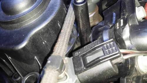

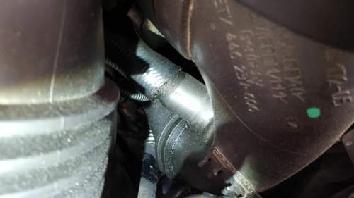

Habe einen 525d TÜ2. Habe vor 2 Jahren GK-Steuergerät, GK gewechselt. Ansaugbrücke war drunten und ich habe neue Dichtungen installiert (alle 12 aus dem ebay Satz wie hier gepostet). Nun tropft Öl auf den Boden. Laufleistung ca. 50TKM seitdem. Jeden Tag 2x 38km und auch sonst nur Langstrecke. Gesamt 187TKM. Übergang von der ASB zum Motorblock an ca. 4 Stellen undicht. Macht es nicht Sinn an dieser Stelle ebenfalls mit Dichtmasse abzudichten?
Ich hatte heute mit der Werkstatt telefoniert, die auch etwas verwundert war als ich wollte das dort mit Dichtmasse gearbeitet wird. Wollte mich nochmal informieren, aber Ihr schreibt alle tatsächlich nur von den Drallklappen. Liegt das an den ebay Dichtungen oder was meint Ihr? Drehmomente passen.
Wenn in der ASB soviel Öl ist, dass es auf den Boden tropft muss es doch eine Ursache geben die man abstellen kann... 🙁
Achja, ratet mal was trotz Tausch und wackeln am Stecker, Kontaktspray auch nicht funktioniert... das GK SG... der Motor ruckelt fleißig bei -0°. Manuelles ansteuern über INPA schreibt 6x GK Fehler. Kabelbruch; Heckklappenrost... alles schon gehabt. Die Mühle raubt mir noch den letzten Nerv. Was BMW hier technisch abliefert für das Geld ist eine riesige Frechheit. 😠
