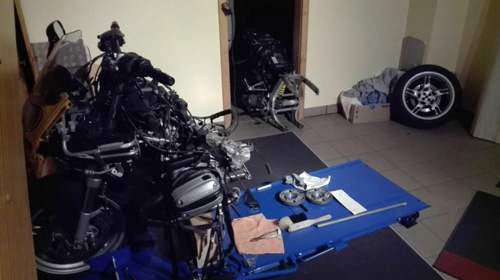

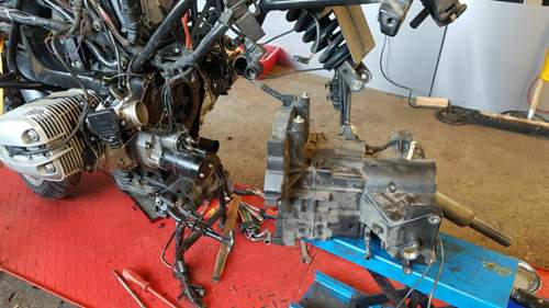

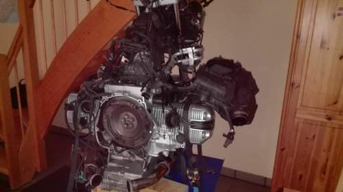

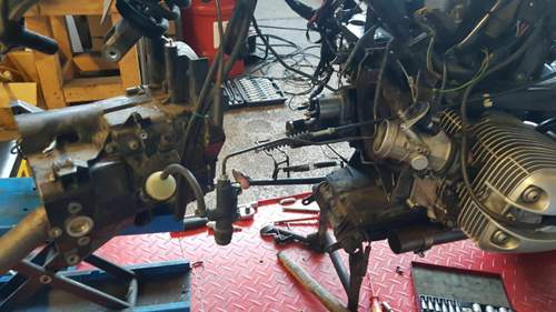

Wenn man bei der GS schon mal die Kupplung gemacht hat, ist man bei der nächsten in gut 4-5 Stunden durch. Da ist dann aber auch der wechsel des Getriebes dabei, sprich, Schwinge lösen, ans neue Getriebe setzen und versuchen, die Kardanwelle aufs Getriebe zu bekommen ohne den Endantrieb abzubauen(ziemliches Gefummel).
Unten Bilder der S. Ohne Hebebühne hätte ich das nicht machen wollen.

Getriebe drauf schieben war voll einfach. Kann ich bestätigen. Hab vorher die Passstifte eingefettet.
Im Grunde genommen war alles recht einfach, aber zeitaufwendig und Arbeit war´s auch.
Bisschen genervt haben die zahlreichen Stecker (Kabelbaum) und die Bremsleitungen.
Bremse entlüften war auch noch angesagt.

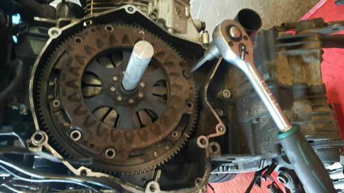

Das Getriebe wird auch nicht zentriert, sondern die Reibscheibe. Wenn die Schrauben vom Kupplungsgehäuse angezogen sind, kann die Reibscheibe nicht mehr bewegt werden. Dann passen Lage der Verzahnung für die Getriebewelle und die Passstifte am Gehäuse nicht, wenn die Reibscheibe nicht zentrisch sitzt. Das Getriebe kann dann nicht aufgeschoben und montiert werden.
Dafür gibt es einen Zentrierdorn. Mit dem wird die Reibscheibe vor dem Anziehen der Schrauben vom Kupplungsgehäuse ausgerichtet. Wenn man diesen Dorn nicht hat, hilft gutes Augenmaß. Hilfsweise kann man das Kupplungsgehäuse montieren ohne Festziehen der Schrauben und mit dem Getriebe zentrieren. Ist unhandlich und das Risiko, beim wieder Abnehmen des Getriebes, die Zentrierung versehentlich zu verändern, ist durchaus gegeben.

Dass die Reib- oder Mitnehmerscheibe zentriert werden muss, ist klar wie Kloßbrühe. Habe mir selber einen Dorn gedreht, ebenso passende Werkzeuge zum Einsetzen der Dichtringe.
Man kann auch eine Schlauchkupplung von Gardena nehmen, soll jedenfalls funktionieren. Festziehen der Kupplung geht ZUR NOT auch durch die Anlasseröffnung, ist aber eher nicht ratsam

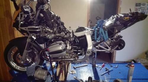

Schon mehrmals in allen Variationen gemacht ... geht auch wunderbar alleine, wenn man die entsprechenden Hilfsmittel hat ...
