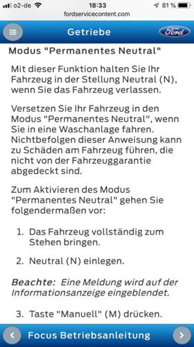

Bin letztens in der Waschstraße fast verzweifelt. Handbremse aus, Automatik auf Dauerneutral wie im Handbuch beschrieben, Zündung aus, Auto rollt nicht. Musste, um keine Szene zu machen, mit eingeschalteter Zündung da durch, keine Chance die Handbremse auf N zu lösen. Sprich: der Adac müsste den Wagen aufnehmen oder mit eingeschalteter Zündung schleppen. Autohold war übrigens auch aus...

Also bin mit meinem Leihwagen vorgestern durch die wasch Anlage, hatte es aber sowieso laufen lassen... Hab auf N und dann kam noch ne Meldung das man M drücken soll
Genau so habe ich es gemacht, dann Zündung aus. Zack, Handbremse an.
Kann es sein, dass du nachdem du auf N warst nicht auf M umgeschaltet hast! Im Handbuch unter „Permanentes Neutral“ gibt es einen Schritt 3, der gerne übersehen wird!
