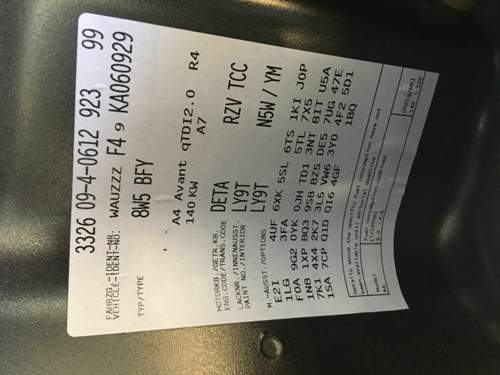

Also ich finde auf meinem Aufkleber im Kofferraum kein GH1?
Was habe ich nun für einen quattro?

Du hast Doch einen MJ2019? Also ist zu 99% ein Ultra quattro, aber schau einfach ob du ein STG22 verbaut hast mit vcds, oder schau unters Auto und da zwischen Getriebe und Kardanwelle (GH4)
Ich habe am 2017er TDI limo HS auch quattro Ultra und kein GH4 oder sonst was am Aufkleber, dennoch ist es ein Ultra, siehe STG22. Aber 2017-2018 (EU und NAR gibt es etliche Varianten. Mj2019 sollten alle ultra sein, außer s und rs eben)
