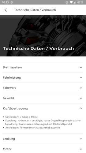

Hey, wie kann ich erkennen op ich bei dem A4 B9 3.0 Tdi 272 Ps den permanentan Allrad antrieb habe oder diese 4motion system verbaut habe?

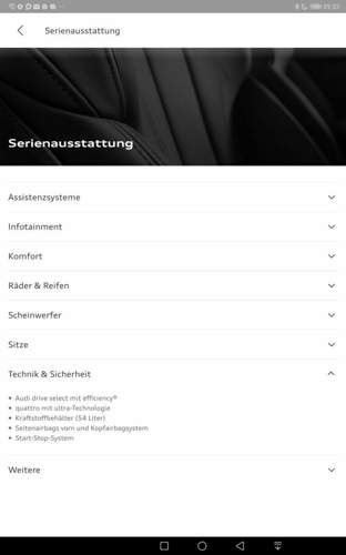

Unter Serienausstattung findet sich etwas:
Sieht bei mir in der Audi App so aus. Irgendwie bei jedem etwas anders 😁
Vermutlich blickt Audi da selbst nicht mehr durch.
