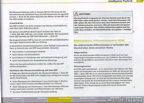

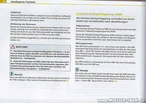

So habe nun 2 Seiten der Betriebsanleitung gescannt, die Qualität ist nicht berauschend, aber ich glaube man kann es trotzdem lesen!
MfG
Hannes
Betriebsanleitung-2
Betriebsanleitung-1

Vielen Dank für die beiden gescannten Seiten, aber von einem eigenen (Offroad) Modus steht da nichts drinnen.
Wenn es vorkommen kann, dass ein Rad pro Achse steht, während das andere Durchdreht, wofür gibt es dann das EDS ? Ich dachte, genau DAS sollte das EDS verhindern?
Eine Frage ist weiterhin noch offen: Was wird beim Ausschalten des ESP alles ausgeschaltet?
Sobald ich das ESP eingeschaltet habe, versucht es immer das durchgehende Rad zu bremsen und die Kraft auf das stehende rüber zu leiten, das ist ja auch der Sinn des EDS.
Gehe ich richtig in der Annahme, dass der einzige Unterschied zwischen ESP und EDS das Regeln der Motorleistung beim ESP ist?
