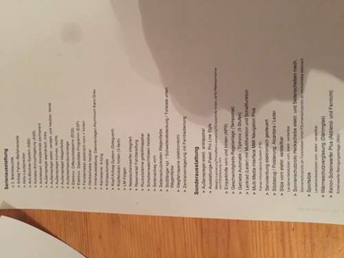

Also im Anhang mal ein Bild was alles an Ausstattung verbaut ist.
Ich habe bei Audi angerufen und dem Serviceberater die VIN gegeben welche er in sein System eingegeben hat.
Und laut seiner Aussage ist bei dem Motor der Zahnriemenwechsel erst bei 180tkm fällig. Habe dieser Sache mal Glauben geschenkt. Er konnte mir auch nachweisen das er regelmäßig bei Audi gewartet wurde.
Der Wagen ist mit 5200€ inseriert. Scheint der Preis gerechtfertigt eurer Meinung nach?

Naja ist gut ausgestattet aber mehr nickt... ihm fehlt wie schon gesagt sehr viel, auch ein Schiebedach, ist für mich essentiell und ohne ein noGo... aber sonst scheint das Angebot ganz vernünftig zu sein. ZR-Wechsel mit 180tkm kannte ich beim 4B nicht, bin auch nicht so sicher ob das stimmt.. mein Kumpel mit einem VFL 2,4 Liter hat jedenfalls auch 120tkm... aber denke nun wurde schon viel genug gesagt und nochmals mehr steht in der Kaufberatung am Anfang des Forums. Letztlich muss er Dir gefallen und gut in Schuss sein...

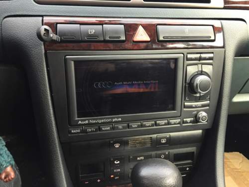

... und er hat das RNS-E als Navi - das Ding ist um Klassen besser als der Vorgänger (ja ich weiß, jetzt auch schon 12 Jahre alt). Ich mag es immer noch in meinem ...

Das gabs aber 11/2003 noch nicht offiziell bei Audi... wenn einer das da schon hat dann ists nachgerüstet, hat mit FL nichts zu tun 🙂 kam erst 2/2004 als Sonderausstattung.. aber ja ich mochte das auch...
