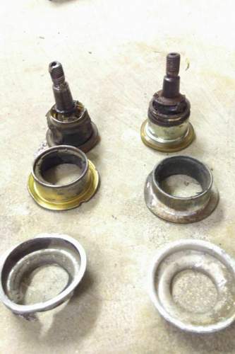

@Repsol-Bird vielleicht kann ich Licht ins Dunkle bringen, was bei MeyleHD verstärkt ist 🙂
Zwischen dem Traggelenk und dem Querlenker ist beim Standardfahrwerk noch eine Gummischicht zwischen. Beim M-Sportfahwerk ist diese Gummischicht durch Kunststoff ersetzt. Bei MeyleHD genauso, nur nennen die das verstärkt, weil die vom Standardfahrwerk ausgehen 😉
Auf dem Bild ist diese Gummischicht (aufgelöst) zu sehen 😉
Gruß Stormy

Ein Vorteil von Meyle Querlenkern wäre das man die Traggelenke einzeln tauschen kann.
Also ich hatte die auch von Febi drin also und QL und HL und ich kann diese nicht empfehlen. Empfehle auch die von Meyle.... oder lemförder....
Hihi wer macht sich bitte die Arbeit und tauscht nur die Gelenke wenn man für einen geringen Aufpreis das komplette Teil tauschen kann?
Warum nicht nur die Traggelenke wechseln?
1. Es ist deutlich günstiger als neue Querlenker.
2. Braucht man keine Spur neu einstellen lassen, die Positionen und Maße sind genau gleich geblieben.
3. Der Aufwand von aus- und einpressen ist nicht groß

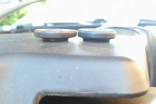

Aber nochmal zur Qualität von "original FebiBillstein" 😁
Ich habe gestern meine Dichtscheiben der VDD gewechselt, die von FebiBillstein waren seit Dezember drin und wären jetzt komplett hart und rissig........
Links Febi, rechts Elring 😉
