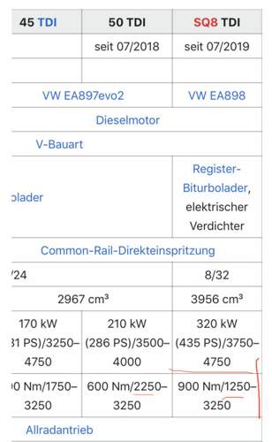

DIE BRINGT GARNICHTS . Das Kennfeld auf dem Motorsteuergerät wird dadurch nicht verändert . Der geht trotzdem erst ab 2500 rpm los (S6/S7) .
286ps 2250.
Und wieviel Nm hat der Motor bei 1500/min?
Genug um anzufahren....
..... tut er aber nicht, weil es nix mit dem Drehmoment (=Kraft des Motors) zu tun hat, sondern mit der "Software Bremse."
Richten wird das Problem jeweils nur die „S“ Version mit dem V8 Diesel.
Wie hoch ist eigentlich die Differenz zwischen 50TDI und SQ8. Der SQ8 bringt doch bereits einiges an Ausstattung mit.
@johro schrieb am 10. August 2019 um 22:48:54 Uhr:
Gefühlte 50nm
Deswegen fährt er nicht an , sondern rollt an . Bremsen nix weil Druck auf Gaspedal :D
Natürlich ist es übers Kennfeld Softwaremäßig untenrum gebremst , das brauchst du mir ganz bestimmt nicht erklären!

War heute beim Händler und hatte ein super Gespräch mit einem Mitarbeiter bezüglich dem Update (Anfahrschwäche). Lt. Seiner Aussage sollte man sich nicht so große Hoffnung machen , es wird wahrscheinlich nur eine geringfügige Verbesserung geben. Der Motor würde sonst seine Zulassung verlieren und den strengen WLTP 2 Prüfzyklus nicht mehr erfüllen. Mir tun nicht nur die Fahrer/Besitzer ( selbst betroffen) , sondern auch die Händler/mitarbeiter leid - es sind ihnen die Hände gebunden. Die Kritik der Kunden ist mehr als präsent und schon bis zur Führungsebene vorgedrungen ... aber leider ist das Kind schon in den Brunnen gefallen. Habe meinen Unmut auch kund getan und angebracht wie man so einen Motor freigeben kann....
@Konvi_II schrieb am 6. September 2019 um 17:22:40 Uhr:
Doch - es ist doch nur eine Frage des bedruckten Papiers. Bevor ich ich Jahre meiner Lebenszeit fürs Ärgern verschwende, akzeptiere ich lieber einen einmaligen Verlust für einen Fehlkauf.
Und ja, meiner BJ 2016 nagelt auch beim Kaltstart für einige Sekunden ;).
Das hört sich nach Kette an aus 6 facher Erfahrung :D:D genau so .....aber wenn du im A6 Forum guckst wirst du locker fündig :-) dann mal noch gute Fahrt ;)
Es wird für den 286 ps kein Update kommen , weil es auf Basis dieser verbauten Technik so nicht möglich ist , Abhilfe zu schaffen und die Werte einzuhalten ;) Brief und Siegel !
