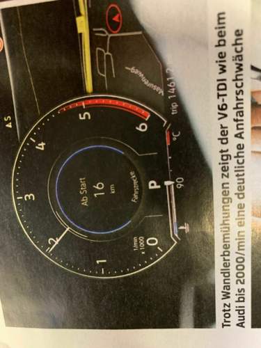

Aus der aktuellen Auto, Motor Sport: Vergleichstest SUV Mot Q7, Touareg, X5 und XC90.
Im Text wird sogar von einer ‘massiven’ Anfahrschwäche gesprochen!
Der Q7 hat aber dennoch die besten Beschleunigungs- und Durchzugswerte.
Ich lese von einer „deutlichen Anfahrschwäche“. Stille Post, oder wie kann daraus eine „massive Anfahrschwäche“ werden?
deutliche Anfahrschwäche in der Bildunterschrift. Im Text des Testberichtes wurden dann von der massiven Anfahrschwäche Bei Audi und VW gesprochen.

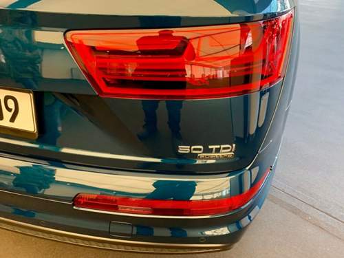

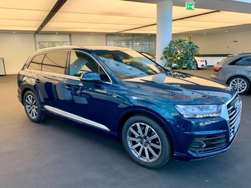

Hab gestern in IN meine neue Kuh mit 50TDI in Empfang nehmen dürfen. Heute nach 350km teile ich die Einschätzung von toto: der Motor ist im Vergleich zum 272Ps wesentlich(!) dynamischer und auch laufruhiger! (Hab aktuell den alten auch noch da und somit den direkten Vergleich). Subjektiv wirkt der neue Motor wesentlich stärker als die lediglich 14 Mehr-Ps vermuten lassen (Subjektiv eher 50Ps Unterschied).
Anfahrtschwäche konnte und wollte ich noch nicht testen. Werde aber noch berichten.
Anbei ein paar Bilder vom Fzg in Galaxisblau (sehr geil) Farbe changiert von dunkelblau / fast schwarz im Schatten bis ins grünliche im vollen Licht.
