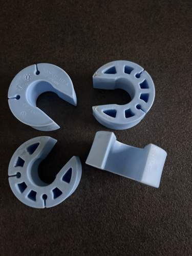

ich wundere mich auch über das zu harte Komfortfahrwerk. Schreib doch bitte ob dein Fahrwerk weicher geworden ist.
Muss ich morgen bei meinem Q3 mal checken, weil ich das Gefühl habe, dass er auf kurzen Bodenwellen auf die Anschläge durchschlägt.
Wenn das so wäre, ist das ein handfester Skandal.
Ich schaue auch nach hab zwar Sport Fahrwerk aber auch komische Geräusche beim rangieren

Ja, ich habe Heute auf der Heimfahrt extra rumpelige Straßen gewählt, gegenüber dem Zustand bis Heute Früh die reinste Sänfte und so, wie man sich ein Komfortfahrwerk vorstellt. Der Dämpfer hat zum Glück offensichtlich nichts abbekommen, nur die beschädigte Manschette. Morgen gehts mit Beweisphotos zum Audi Zentrum, die Instandsetzung sollen die Herrschaften bezahlen, die es verbockt haben. Unbekannt dürften diese Transportsicherungen jedenfalls nicht sein, VW und Skoda verwenden sie ebenfalls in der Kompaktklasse und beide Marken werden von dem Autohaus, zu dem das Audi Zentrum gehört, auch gehandelt.

Nachdem ich much 5 Monate über das schlechte Fahrverhalten meines Q3 gewundert habe, habe ich heute die Faltenbälge an meiner Vorderachse hochgeschoben, wie FrankPrCB es beschrieben hat.
Am besten vorher maximal einlenken, dann geht das.
Darunter blitze mir etwas blaues entgegen, nämlich genau diese Transportsicherungen.
Ich bin dann sofort zu meinem Händler und habe ihm das gezeigt. Daraufhin hat er äußerst bestürzt reagiert und die Teile sofort entfernt. (siehe Foto)
Der ausliefernde Händler war allerdings ein anderer, nämlich das Audi Zentrum Karlsruhe.
Die werde ich nächste Woche zur Rede stellen!

Der Serviceleiter bzw. sein Stellvertreter war entsetzt. Nun wurden Teile bestellt und sobald sie eingetroffen sind, wird das Federbein instand gesetzt. Wobei das Audi Zentrum entschieden hat, zur Sicherheit nicht nur die Manschette, sondern auch den Anschlagpuffer und das obere Stoßdämpferlager zu wechseln.
@Suedseefan schrieb am 26. Januar 2024 um 12:09:07 Uhr:
Und sicher hast Du danach auch festgestellt, daß ein Q3 Fahrwerk tatsächlich Komfort kann. ,-) Ich bin Heute auch extra noch einmal schlechte Straßen gefahren, die ich täglich zurücklege, ein Gefühl, wie mit einem komplett anderen Auto. Der Dämpfer hat offenbar das Ganze gut überstanden, kein Aufschaukeln, kein Nachwippen, aber es wird jetzt eben Vieles weggefedert, was bis Gestern ungefiltert im Sitz gelandet ist.
Da sich immer mehr Besitzer melden, ist es offensichtlich, daß die Fortbildung der Mitarbeiter bei Audi eher das Problem ist, als das Versagen einzelner Mitarbeiter.
Ja, das fühlt sich tatsächlich nach einem komplett anderen Auto an. Dort wo ich vorher immer extra langsam fahren musste, weil die Stoßdämpfer auf die Anschläge geknallt sind, kann ich jetzt ganz locker drüber bügeln. Das nachwippen auf der Autobahn bei kurzen Bodenwellen ist ebenfalls weg.
