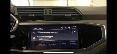

Hallo zusammen, hab meinen Q3 SB jetzt seit einer Woche. Kann man den Garagentoröffner nachrüsten ? Gibt es dafür einen Knopf im Dachrinnen oder wird das übers MMI bedient ?
Wird über das MMI gesteuert.
