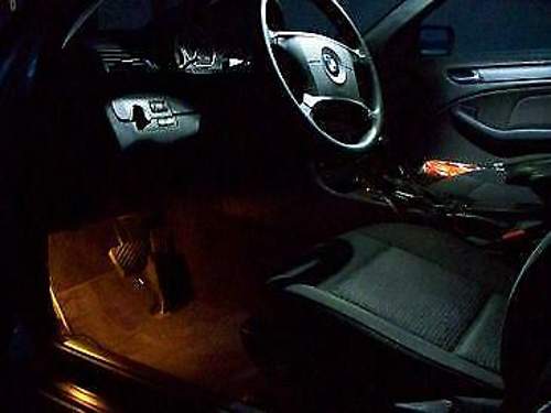

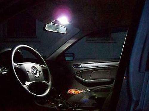

Das sind zwei Stück in der Größe einer Glassockellampe. Ich hab nun mein Auto auch komplett damit ausgestattet. Das ist der Hammer!
Ich habe mal ein Bild angehängt bei dem ich den Fußraum nicht gewechselt habe. Ganz deutlich ist das fade gelbe Licht zu sehen. Oben sind die LEDs drinn. Einfach nur geil! Die mit Abstand stärksten LEDs die ich je drinn hatte!
