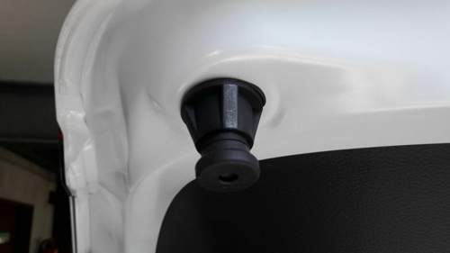

Da ich anscheinend doch nicht der einzige bin der das Problem hat, bzw. hatte greife ich das Thema hier nochmal auf um dem ein oder anderem evtl. Ruhe und damit mehr Fahrfreude zu verschaffen.
Bei einigen hilft es anscheinend die Gummianschläge etwas rauszudrehen, war bei mir leider nicht der Fall, daher bin ich auf die Suche gegangen.
Das Knarzen kam bei mir vom Dachhimmel ganz hinten, bei Druck auf den Himmel am äusseren Karosserieclip.
Lösen lässt es sich ganz leicht, einfach den Clip mit einem Lösehebel rausziehen, Moosgummi zwischen Himmel und Blechaufnahme und schon ist Ruhe.
Himmel
Clip
Lösehebel

Update:
Nachdem ich jetzt tagelang rumprobiert hab, is endlich Ruhe im Kofferraum.
Bei mir war die (hoffentlich endgültige) Lösung, die Gummipuffer unterschiedlich weit raus zu drehen.
Links weiter raus, als rechts.
Muss also doch das Schloss gewesen sein.
