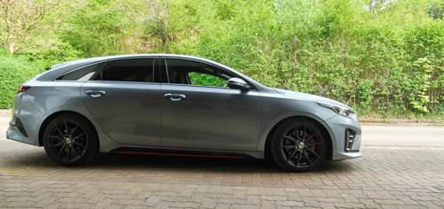

Mit 40er eibach Federn. Ich werde aber defenetiv auf das StXA Gewinde umrüsten 🙂
Wo gibt's die 40er Eibach Federn?
Sorry, aber die Fotos sind wenig anschaulich, tiefe sieht man doch am besten von der Seite.
Der Herr entschuldigt...
Seeeehr tief ^^
Wie fährt er sich?
Ja von der tiefe her gefällt es mir auper..
Defenetiv zu hart, deshalb werde ich auf das Gewinde wechseln 🙂

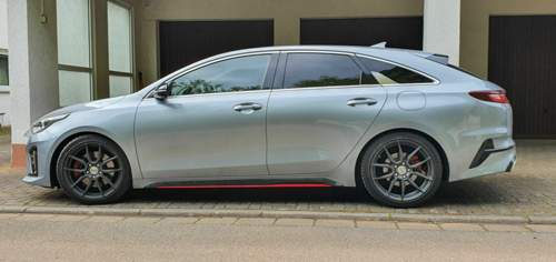

Hallo zusammen, vielleicht kann mir hier jemand weiter helfen oder kennt das Problem auch.
Fahre einen Kia ProCeed GT CD Baujahr 2019
Vor 4 Wochen Gewindefahrwerk ST XA verbaut bekommen. Alles nach Gutachten eingestellt, Tiefe auf das max im Gutachten angegeben eingestellt und eingetragen VA 335mm Radmitte zu Kotflügelkante HA 325mm
Mein aktuelles Problem: leichte aber bemerkbare Unwucht der rechten Antriebswelle nach dem anfahren bis 35 km/h danach weg.
Ich denke nicht das ich der einzige bin der sein Auto mit ST tiefergelegt hat aber so langsam der einzige der das Problem hat.
Hat vielleicht jemand auch das Problem oder hat eine Lösung um das zu beheben?
Aussage vom Autohaus: durch die extreme Tiefe, Schiefstellung der Antrieswelle und somit Spannung und dadurch die unwucht
Bitte kein Kommentar Bau auf Serie zurück und dann ist das Problem weg....
Besten Dank schon mal
Anbei ein Bild zu Tiefe

Hi, ich würde behaupten das Dein Kia genauso tief ist wie meiner, du hast aber keine Probleme bzgl unwucht der Antrieswelle oder?
