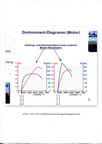

Falsche Tatsachen sollten richtig gestellt werden, bevor sich jemand das Falsche merkt. Vor allem wenn Diagramme als Beweis dienen, in denen mit Hand Linien gemalt werden und dies dann als "So ist es"-Status hingestellt wird, ohne dafür tatsächliche Daten zu haben. Es mag für den einen egal sein, für den anderen aber nicht.

@tomcat092004
das Diagramm mit den Bleistiftlinien hatte ich vor längerer Zeit
- provisorisch auf die Schnelle, für einen anderen Zweck - ergänzt
und nun leichtsinnigerweise für diesen Thread verwendet.
Wenn ich gewusst hätte, welche Kritik es hier auslöst,
hätte ich eine neue, einwandfrei gestaltete Version angefertigt,
bei der meine "Nacharbeit" wahrscheinlich kaum jemand bemerkt hätte. 😁
Welche "falschen Tatsachen" meinst Du? 😕

@tomcat092004
"Meine" Kennlinie (Entstehung siehe gestern) hat den Nachteil,
den Bereich der Leerlaufdrehzahl nicht korrekt wiederzugeben.
(Die Leerlaufdrehzahl ist die Motordrehzahl,
die sich - bei warmem Motor - ohne getriebeseitige Last einstellt.)
Vergleiche hierzu das Diagramm unten:
Die Drehmoment-Kennlinie läuft asymptotisch an die Leerlaufdrehzahl heran.
Im Kontaktpunkt ergeben sich 0 Nm (und 0 kW).
Bei jeder Drehzahl oberhalb der Leerlaufdrehzahl
sind das Drehmoment und die Leistung > Null!
Beim Auftreten eines Lastmoments regelt die Motorsteuerung
die Motordrehzahl - entlang der Drehzahl-Drehmoment-Kennlinie -
soweit hoch, bis das entsprechende Drehmoment ansteht.
Dies betrifft die Getriebeseite des Motors.
Das Gesamt-Drehmoment des Motors besteht aus dem der Getriebeseite
und dem Drehmoment für den Eigenbedarfs des Aggregats.
Gruß von WQ33
Diese Diskussion ist sinnlos!
Sie dreht sich um die Richtigkeit des Energieerhaltungssatzes - und darüber muß man echt nicht diskutieren.
Dieser besagt daß Energie nicht verloren geht, sondern IMMER nur umgewandelt wird. Umgewandelt in die erwünschte Kraft (hier Drehmoment) abzüglich Verlustleistung (Wärme, Strahlung, Schall, ...).
Im Umkehrschluß folgert sich daraus daß man nichts geschenkt bekommt (z.B. Klimaanlage zuschalten - wurde ja auch mal erwähnt) auch wenn sich dadurch SCHEINBAR nichts verändert.
Scheinbar aber nur deswegen weil die Regelung inzwischen so gut und schnell reagiert daß man keine Änderung BEMERKT.
Was sich aber definitiv ändert ist die chemische Energie (Sprit), die dann reingesteckt wird. Diese gleicht den erhöhten Energiebedarf aus, den der Kompressor benötigt - ohne daß sich dabei MERKLICH die Drehzahl verändert.
@WQ33
Im Prinzip laufen Deine Erläuterungen ja schon in diese Richtung, allerdings sind die Einschränkungen, die Du dabei machst, Unfug.
Das alles trifft zu, auch MIT kaltem Motor, MIT getriebeseitiger Last, AUCH OBERHALB der Leerlaufdrehzahl. Ein geschlossenes System gibt KEINE Energie nach außen ab, außer den Verlusten (z.B. Wärme, s.o.) und ist somit energiemäßig IMMER im Gleichgewicht. Das trifft sowohl im Leerlauf, ghanz egal wie Leerlauf nun definiert ist, als auch unter Last zu. Volllast, Teillast, keine Last - ganz egal.
Wäre also schön wenn wir diesen Streitpunkt nun ad acta legen könnten - fragt doch mal Euren Physiklehrer wenn Ihr das nicht glaubt...
Es geht bei meinem obigen Beitrag nicht um Energie-Erhaltung,
sondern um das Verhalten von Drehmoment und Drehzahl.
Dann hast Du nicht verstanden was ich gesagt habe. Das Verhalten von Drehmoment und Drehzahl ist immer eine Frage der Energiebilanz.
