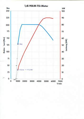

Der "Fehler" an dem Diagramm liegt darin, dass VW
die Kennlinien einfach bei 1000 U/min abgebrochen hat.
Die Frage, was ist die - und was passiert bei der - Leerlaufdrehzahl,
konnte so nicht geklärt werden.
Die von mir ergänzend nachgezogenen Linien können nur die Tendenz darstellen.
Die Endpunkte bei "meiner" Leerlaufdrehzahl von 700/min
liegen nach wie vor bei 0 Nm und 0 kW auf der Getriebeseite.
Das ganze "Theater" entstand aus meiner Behauptung,
dass - vor der Ampel stehend - die Kupplung nicht schleift,
wenn (beim DQ200) die Leerlaufdrehzahl angezeigt wird.
Hierzu stehe ich weiterhin!

Der Fehler war, dass du die Drehmoment-Kennlinie nach deinen Bauchgefühl ergänzt hast, mit dem Ergebnis 0Nm im Leerlauf

NEIN! Das ganze Theater entstand durch deine immer wieder wiederholte Aussage, dass im Leerlauf 0Nm anliegen.

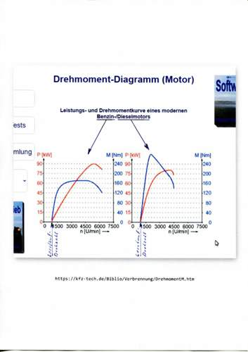

@Jubi TDI/GTI
Bei Dir mache ich mal eine Ausnahme und schicke Dir 2 + 1 Diagramme
zum Thema "Leerlaufdrehzahl -> 0 Nm und 0 kW
Die kleinsten Drehzahlsteigerungen
(so klein, dass man sie manchmal gar nicht sieht)
ergeben einen relativ großen Zuwachs beim Drehmoment!
Gruß von WQ33
1.4 TSI-Motor

Der "Fehler" an dem Diagramm liegt darin, dass VW die Kennlinien einfach bei 1000 U/min abgebrochen hat.
Das ist kein Fehler.....
Der Fehler in deinem, veränderten Diagramm ist, dass du die Drehmomentkurve von 700rpm bis 1000rpm nach eigenen Vorstellungen, welche z.B. die obigen Überlegungen nicht beinhalten können, kreiert hast.....
Noch ein kleiner, weiterer Schönheits-"Fehler" deinerseits:
Das von dir gezeigte Diagramm gehört m.E. ursprünglich zum älteren 1,4TSI mit 90kW der Baureihe EA111, den es im Golf 7 nie gegeben hat. Vergleich: SSP 405
Beim EA211, um den es hier geht, fangen die Kurven im Diagramm in den SSP 511 und 616 erst bei rund 1250rpm an und das maximale Drehmoment von 200Nm ist bereits ab 1400rpm vorhanden.
Der Bereich maximaler Leistung reicht beim EA211 von 5000 bis 6000rpm und nicht nur bis 5500rpm, wie auf deinem Diagramm zu sehen.
Von 1400rpm bis ca 1250rpm existiert im Diagramm des "richtigen" Motor zudem kein Knick. Wenn man diese Gerade weiter herunter zeichnet, kommt man allerdings nicht auf 0Nm bei 700rpm......
Musste jetzt schon das Diagramm eines anderen Motors für deine Idee herhalten, weil es bis 1000rpm herunter geht und noch mal einen Knick macht, den du für deine Behauptung unauffälliger verlängern konntest....?
Auch wenn man die erste Drehmomentgerade des alten Motors, die von 1000 bis ca 1300rpm geht, nach unten verlängert, kommt bei 700rpm beim besten Willen keine 0Nm heraus, sondern ca 75Nm.
Dass deine dazu gedichtete Gerade unterhalb von 1000rpm steiler verläuft, ist daher nur deiner zwanghaften Idee zu verdanken, dass bei 700rpm 0Nm heraus kommen muss.
Keines der Drehmomentdiagramme, weder das vom EA211 noch vom EA111, lässt aufgrund der dargestellten Kurven darauf schließen.

Die im Diagramm dargestellte Kurve ist eine Kurve des maximal möglichen Drehmomentes in einem bestimmten Drehzahlbereich.
WQ33 hat die Drehmomentkurve so verlängert, dass bei 700rpm 0Nm
maximal
heraus kommt und das stimmt eben nicht, denn die Motorsteuerung kann selbstverständlich auch bei 700rpm mehr als 0Nm am Motorausgang zustande bringen. Es muss lediglich die Last am Motorausgang entsprechend erhöht werden.
Genau wie du geschrieben hast:
Also rechnerisch ist 0 bei 700U/min schon mal drin. Erst wenn ich jetzt eine Last ran hänge fängt die Motorsteuerung an dass Drehmoment zu erhöhen und siehe da es gibt Leistung.
WQ33 behauptet, unterstrichen durch seine Drehmomentdiagramm-Erweiterung, dass es bei 700rpm der Motorsteuerung nicht möglich ist, mehr als 0Nm am Motorausgang zu generieren.
0 Nm in einem Diagramm bei einer bestimmten Drehzahl, welches die Kurve des maximal möglichen Drehmomentes zeigt (ich hoffe, dass zumindest das unstrittig ist....), bedeutet, dass bei dieser Drehzahl maximal, also bei Last, nicht mehr möglich ist, als 0Nm.
