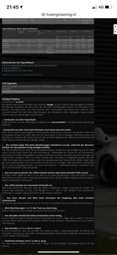

Hat jemand Erfahrung mit der TVS Engineering / DSG Doctor S-Tronic Optimierung?
Finde es unseriös, wenn die nicht mal eine gescheite deutsche Übersetzung hinbekommen.
Den Text habe ich mit Google Chrome übersetzt! Auf der Seite ist er nur auf Holländisch.
Ich habe mir mal den ganzen Auftritt von TVS durchgelesen und bin schon sehr erstaunt über das Selbstbewußtsein dieser Firma : "TVS is the world's only true DSG specialist".
Wenn es denn wirklich nur ein Softwarefall wäre,wenn Probleme auftreten mit dem DSG DQ200 habe ich Schwierigkeiten zu glauben,das 20 TVS-Mitarbeiter(eigene Aussage von TVS) mehr schaffen als die VAG Ingenieure in diversen Produktionsstätten von VAG.
Toll wäre es natürlich,wenn trotz meiner Zweifel hier ein Forumsmitglied sachlich fundiert über seine Erfahrungen mit TVS und dem DQ200 berichten würde/könnte!
