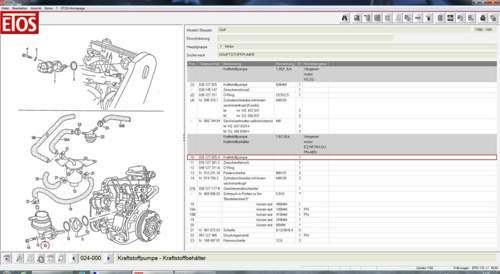

Kann mir einer helfen , damit ich nicht ne falsche pumpe bestelle !
Wie bekomme ich die Referenzennummer heraus ?
Oder eventuell habt ihr ein Link .
Habe gerade schon mit 2 Händlern telefoniert aber nichts auf Lager und bestellen können sie es auch nicht
Der zum Beispiel ?
...ja, das müsste sie sein:
http://www.daparto.de/.../702242100?...
@Seik21 schrieb am 27. Februar 2017 um 20:51:07 Uhr:
Der zum Beispiel ?
026 127 025A ist die VW Nummer.
Der RP hat die gleiche Pumpe.
Pierburg 7.02242.10.0 passt.
Es gibt zwar noch andere Hersteller, aber die kannst Du alle geschlossen knicken.
Die 27€ aus dem Link bitte schnell kaufen. Der Preis ist fast schon Exportpreisniveau.
