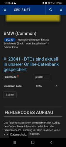

Ich hab das Problem bei meinem e46 320ci, dass zb. der Anlasser aus dem Kaltstart manchmal so 3-4 Sekunden leiern muss, eh der Motor anspringt. Das heißt dann meistens auch, dass auch das nächste Problem nicht auf sich warten lässt, was da wäre: Wenn ich in der Fahrt bei egal wann 2..3000 Umdrehungen Volllast gebe, er nur schleppend nach oben zieht und auch (gefühlt) etwas lauter aus dem Auspuff "röhrt".
Ich fahre dann meistens rechts ran, mache den Motor aus, warte kurz und beim nächsten Start fängt er sich meistens und läuft dann normal. Damit meine ich das er sauber die Drehzahl nach oben zieht und seine Leistung auch frei gibt.
Ich hab ihn schon paar mal auslesen lassen (Bilder im Anhang) und dann auch schlussendlich mal den Nockenwellensensor ausgetauscht gegen einen neuen. Danach wurde er wieder zurück gesetzt und seit dem geht auch die MKL nicht mehr an.

Mit ner Tüte über denn ansaugschlauch und dann mit einer Eshisha Rauch rein gedrückt. Hatte ihn an einem BWM Ausleseprogramm dran und die Luftmenge sah auch normal aus meinte auch der Spezie. Der Wert des Nockenwellensensors hatte sich nicht bewegt auch beim Gas geben nicht. Deswegen hab ich da jetzt mal einen originalen bzw hella verbaut. Anspringen tut er jetzt definitiv besser.
Lamdawerte passten auch soweit, vllt weil er da warm war, keine Ahnung. Aber hab ich auch überlegt vllt mal zu wechseln. Könnte sowas auch mit der Klappe im Auspuff zu tun haben? Die schließt nämlich nicht mehr ??

Der BMW Heini hat mir ein mobiles Auslesegerät mitgegeben Cartrend heißt das. (Bild im Anhang von dem integrierten Diagnoseprogramm)
In dem Programm zeigt er entweder ready oder not ready an.
Misfire: ready
Fuel: ready
CCM: ready
CAT: Not ready
HCM: N/A (wird nicht unterstützt)
EVAP: Not ready
2Air: Not ready
AC: N/A
O2S: Not ready
HO2S: Not ready
EGR: N/A
