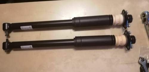

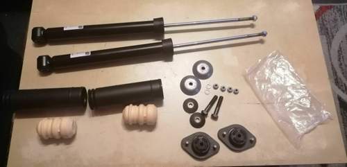

Hey ihr,
also Projekt Stoßdämpfer/Federn hinten startet am Montag.
Hab schon alles dafür da (siehe Bilder) und ein passendes Video hab ich auch gefunden.

Stoßdämpfer hinten e46
