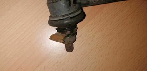

Hallo ihr,
habe mir erst vor ein paar Monaten meinen ersten BMW zugelegt, einen e46 320i Touring mit M-Paket.
Der Wagen hat EZ Ende 2004 und bisher 229.000km gelaufen, fuhr sich aber die letzten Monate erstmal ohne Probleme.
Seit ein paar Tagen klapperte es jetzt vorne links im Radkasten, also ging es eben erst mal zum nachschauen in eine freie Werkstatt.
Fazit: Der Stabilisator vom Stoßdämpfer vorn links ist teilweise herausgebrochen und wurde zur Sicherheit erstmal nur komplett entfernt.
Laut der Werkstatt ist das Auto so aber weiterhin fahrtüchtig.
Weiter kam heraus, dass der Gebrauchte vorne doch etwas tiefer liegt als erwartet. Statt den 20mm die er ab Werk haben sollte, sind es vermutlich etwa 50mm.
Eintragung, Infos oder ähnliches gab es beim Kauf leider nicht mit dazu.
Welche Stoßdämpfer genau verbaut sind, konnte eben auf die Schnelle auch noch nicht festgestellt werden. Da der Wagen aber einen gepflegten Eindruck macht, wurden vermutlich auch da keine halben Sachen gemacht. In der Werkstatt ging man von Bilstein Dämpfern oder ähnlichem aus.

1. Kann ich den Wagen so wie er jetzt ist (mit dem gebrochenen/entfernten Stabilisator) wirklich bedenkenlos weiter fahren?

Kaputter/entfernter Stabilisator
117 Antworten
Also, du solltest als erstes die Werkstatt wechseln. Das auf dem Bild ist kein Stabilisator sondern eine der beiden vorderen Koppelstangen, die den jeweiligen Achsschenkel mit dem Stabilisator verbinden. Kauf dir zwei neue bei Ebay von Meyle/Sachs/Lemförder und lass die einbauen. Kosten etwa 50€ und Einbau ist in wenigen Minuten erledigt. Du kannst schon ohne fahren. Früher hatten Autos gar keine Stabis. Ich würde nur die Kurven etwas sachter durchfahren als sonst, da das Fahrzeug sich sehr neigen, also mehr rollen könnte. Zu den Stoßdämpfern: Auch hier würde ich bei derartigen Aussagen sofort in eine andere Werkstatt fahren. Die Tieferlegung wird nicht durch die Dämpfer sondern durch die Federn bestimmt. Die Stoßdämpfer sind (zusammen mit den Federn) für die Härte des Fahrwerks zuständig. Ich könnte mir vorstellen, dass die Originalen Dämpfer belassen aber Tieferlegungsfedern eingebaut worden sind. Ich würde daher mal nach Teilenummer/Herstelleraufschrift auf den Federn schauen. Es gibt welche, die sind eintragungsfrei sofern der Rest des Fahrwerks original ist. An deiner Stelle würd ich einfach mal beim Tüv/Dekra/GTÜ vorfahren und die das Fahrwerk checken lassen. Falls du sonst mit dem Fahwerk zufrieden bist und es eingetragen werden muss, dann können die das ja gleich erledigen. Falls du unbedingt wieder höher kommen willst, kannst du natürlich andere Federn einbauen oder alternativ ein Schlechtwegepaket. Das sind Gummiteller, die unter bzw. über die Federn kommen.

Ich wäre vorsichtig mit der Aussage gegen die Werkstatt, denn so wie es auf dem Foto aussieht hängt da das Blech vom Stoßdämpfer noch an der Stütze, somit ist der Stoßdämpfer Schrott.

Ja wie gesagt, das Teil ist wohl heraus gebrochen. Da hängt also wirklich ein Stück gelbes Blech mit dran.
Ich kenn mich in dem Bereich halt noch null aus, aber für mich sah das aus als wäre "nur" die Halterung für diese Koppelstange mit heraus gebrochen und als wäre mit dem Dämpfer selber ansonsten alles okay.
Ich denke schon dass dadurch irgendwann zumindest ein neuer Dämpfer ins Auto muss, schon allein für eine neue Aufhängung für eine Koppelstange.
Was ich mich halt jetzt gerade frage sind die Punkte oben (ob man z.B. nur diesen einen Dämpfer ersetzen kann, vorausgesetzt die aktuellen Dämpfer sind noch nicht zu alt),
wie dringend diese Reparatur für die Fahrsicherheit ist (kann ich so wie es jetzt ist 1-2 Tage, 1-2 Wochen, oder bis zum nächsten TÜV (Ende 21) fahren) und ob sie dann überhaupt relevant für den TÜV ist wenn diese Koppelstangen gar nicht zum "Standard" in einem Auto gehören.

Kaputte Koppelstange e46
Zur Koppelstange ganz einfach auf den Punkt gebracht: Was an einem Auto dran ist, muss auch funktionieren. Sie sind schon fundamental für ein sicheres Fahrverhalten. Autobahn und Landstraße würde ich so meiden, in der Stadt nicht lange, nicht sportlich uns zur nächsten Werkstatt fahren.
Du brauchst zwangsläufig zwei Koppelstangen bzw ein Set und zwei neue Stoßdämpfer. Das sollte allerhöchstens 200€ kosten für super Markenteile. Der Einbau ist sehr leicht, allerdings sollte danach mWn eine Spureinstellung vorgenommen werden.
Das ist ja heftig, dass es ein Teil des Stoßdämpfers mit abreißt! Da würde ich mir aber auch mal die hinteren anschauen und wenn die ähnlich alt sind, gleich hinten noch 2 neue Stoßdämpfer verbauen. Denn nur die Vorderachse zu erneuern und hinten die alten ausgelutschten drin zu lassen macht keinen Sinn. Bei der Limo und beim Coupe sind sie auch easy zu tauschen, beim Touring allerdings muss der halbe Kofferraum auseinander gebaut werden...
