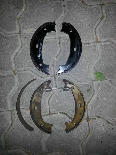

Habe das ganze vor 3 Wochen auch das erste Mal gemacht (notgedrungen). Habe dämlicherweise nach einer Regenfahrt die Handbremse angezogen und das Auto dann 1 Woche lang nicht mehr bewegt. Ergebnis: schön festgerostet (und Belag abgerissen) und ich kam nur mit "Gewalt" vom Fleck. Danach war die Bremsleistung der HB quasi nicht mehr vorhanden und ich konnte den Hebel fast bis zum Dachhimmel ziehen 😁
Ich hatte allerdings ATE gekauft. Dürfte bei der Handbremse auch Erstausrüster sein und ich hatte auch 0 Probleme beim Einbau. Ein bisschen fummelig vielleicht mit den Haltefedern aber ansonsten...
20120224
Ohje, die sieht ja noch schlimmer aus als meine... :-P
