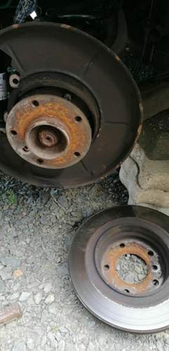

Ich schau mal ob ich das mit den Fotos gleich noch hin kriege. Ich schicke erstmal eins von gestern, von der Nabe und der Bremsscheibe, da sieht man rechts hinten zwei Kabel über den Lenker nach vorn gehen. Eins davon ist das vermeintliche Warnkontaktkabel. Es ist direkt mit dem hinteren Bremsbelag verbunden und geht wie das ABS Kabel(?!) über den Lenker nach vorn weg. Weitere Kabel gibt es hinten nicht. Ich hab das Warnkabel soweit ich konnte mit der Hand verfolgt, keine Spur von einer Box oder einer Steckverbindung.

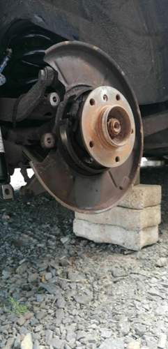

Ich war gerade nochmal am Wagen und habe das andere Rad, also Fahrerseite hinten, mal abgebaut um Bilder zu machen. Dort ist so wie es aussieht gar kein Kabel was zu den Belägen führt. Nur das ABS Kabel irgendwo auf der anderen Seite (kA wo genau das hin führt) und die Bremsleitung die zu den Belägen führt.
An der ersten Seite hinten das Rad nochmal abbauen lohnt sich nicht, dort habe ich das Kabel ja schon vom Belag bis zum Längslenker entfernt. Man würde also nichts brauchbares mehr sehen auf den Bildern.
Auf der Fahrerseite hinten ist auch nur ein Kabel was über den Lenker nach vorn geht, auf der Beifahreseite sind/waren es zwei

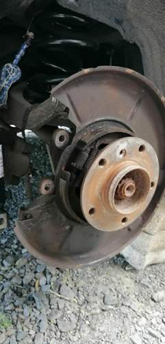

Die neue (wie auch die alte) Bremsscheibe hinten, ließ sich gestern extrem schlecht wieder einbauen.
Die neuen Handbremsbeläge waren einfach im Weg.
Ich hab die Einstellschraube an den Belägen extra schon komplett zusammen gedreht und die Einstellschrauben vorne unter der Handbremse stark gelockert, damit sie sich so weit wie irgendwie möglich zusammen ziehen. Trotzdem sind beim Einbau ein paar kleine Teile des neuen Handbremsbelages abgebrochen. Es sind vielleicht alles in allem 2-3cm, die dort an einer Ecke fehlen.
Nun bin ich am rätseln ob ich nun vorsichtshalber neue Beläge einbauen sollte und wie ich das Problem vielleicht auf der anderen Seite umgehen kann...
Ich meine im Verhältnis zu den ausgebauten Belägen (Bild) , sind die jetzigen sicherlich immernoch top. Ich weiß nur nicht ob sich nun vielleicht ein weiteres Stück vom Belag lösen und für Probleme sorgen kann wenn ich nichts mache.
Jemand ne Idee?

Was würdest du denn an meiner Stelle machen wegen dem Handbremsbelag? Im Grunde fehlt das Stück Belag was ich hier orange eingekreist hab bei den neu verbauten Belägen.
Der Rest schien in Ordnung zu sein, keine Risse oder ähnliches.
Wären das die richtigen Bremsbeläge, würde ich so eine Frage natürlich gar nicht erst stellen. Aber hier gehts um meine Handbremse, die schon seit Monaten so gut wie gar nicht funktioniert.
Ich würde ja jetzt einfach mal vermuten, dass sie trotzdem jetzt über 90% ihrer Bremsleistung bringt. Ich weiß eben nur nicht ob jetzt z. B. der ganze Belag brüchig wird, oder ähnliches...

Ist dir das Stück Belag beim aufziehen der Trommel/Bremsscheibe abgebrochen ? Da würde ich den eher Abstand vom Material nehmen, sofern Montagefehler ausgeschlossen sind (bin dabei jedoch der falsche Mann, habe die Handbremse noch nie getauscht, nur eingestellt). Könntest du bestimmt so einbauen und es würde lange Zeit gut gehen, aber ich empfehle dir da eher den gesunden Ansporn es gleich 100% richtig zu machen und nicht zu pfuschen.
Ja genau dabei. Die Scheibe ging vorher auch absolut nicht drauf. Ich glaub das ging am Schluss echt nur weil da dann ein Stück rausgebrochen ist.
Die Handbremsbeläge sind von Brembo, genau wie der restliche Bremsenkram auch.
Den Ansporn hab ich, nur die Zeit fehlt mir leider im Moment
Also wie gesagt, ich habe mit der Handbremse keinerlei Erfahrungen außer der Einstellung. Kann dir also nicht wirklich weiterhelfen. Aber sind die Trommelbrems-Beläge wirklich von Brembo, steht's auf den Teilen drauf ?
